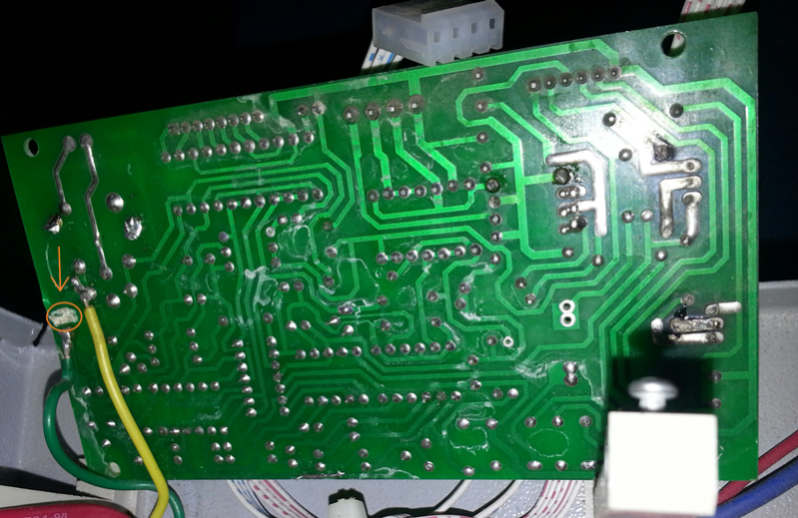

Nirbana
Сообщения: 12
Сообщение #18 От 03/11/2012 13:05 цитата
На плате испорчена дорожка, согласно схеме? АСН 8000/1-ЭМ

Nirbana
Сообщения: 12
Сообщение #19 От 03/11/2012 13:37 цитата
shov244 писал:
Nirbana писал:
какова мощность каждого из них?
По виду 3Вт . Поставишь набором по-больше , хуже не будет . подмигивание Наши можно поставить и на 2Вт .
Спасибо! R42 отличается по размерам от R45 и R46, значит и мощность будет у них разная. Из отечественных МЛТ?
thcn
Сообщения: 68
Сообщение #20 От 05/11/2012 01:36 цитата
10 ом ---2 вт. импорт. поставишь мощнее--погорят дорожки.(при неисправных редукторе или моторе)
