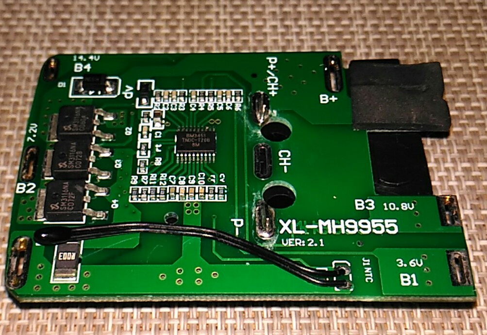

1415л2 номер. 14,4 вольт.Поддаются ли они ремонту ?Контроллер маркировка V8F ,операционник 358 и полевик 30P12. Первично дорога перегорела на выход P+ с низу платы. После разряда нет заряда Можно ли обесточить плату сняв питание , или прошивка слетит как в ноутбучных аккумуляторах ?,глянуть что бы на низ платы.
sidim
Я у себя менял акб, 4 банки. Отпаивать от в+,в3,в2,в1,в-, припаивать в обратной последовательности. Все работает. Не заблокируется.

Плата другая, но суть дела не меняет.

U3 SRA2202SF-(RA2 marking code). Обрыв резисторов Б -Э и короткое К-Э.Это внутренней структуре транзистора речь.
Не понятно по поводу окончания заряда..Посмотришь на другие платы.., здоровые контроллеры, токовые датчики, а тут сопля восьминогая.Сколько при полном заряде будет на клеммах ? |
sidim
| 4,2 Вольта на банку, умножаем на количество банок - окончание заряда, 3 Вольта на банку отключение от нагрузки. Это в идеале, в реалиях все хромает, особенно отключение по нижнему пределу. Из того что сказали вы, операционник следит скорее всего за током, защита от к.з, транзистор цифровой с резисторами внутри. Меняйте транзистор, восстанавливайте дорожку, убедившись что нет короткого на местах пайки, припаивайте акб, и измерять ток заряда по лабораторнику. Или плату в топку, ставте BMS с балансиром китайский, доработав зарядник для ограничения тока заряда, той же китайкой DC-DC c регулировкой тока и напряжения. Коих море на АЛИ. |

| Транзистор демонтирован с платы индикации древнего муз.центра . По маркировке и мануалу с указанием используемых компонентов - он и есть.Дело в том , что , батарея заряжается до предела возможности блока питания и при этом не кипит совсем.По идее, должна бы она взорваться -16.6 вольт.Заряд не падает.., через час замерял..Дяденьке позвонил..., говорит- работает.. Там два датчика стоят .Один меж банок находится (герметиком прилеплен), второй болтается между платой и батареей.(оба меняют сопротивление при прогреве).База эммитер транзистора закорочены в схеме..На них (магазин) сопротивлений висит. |
