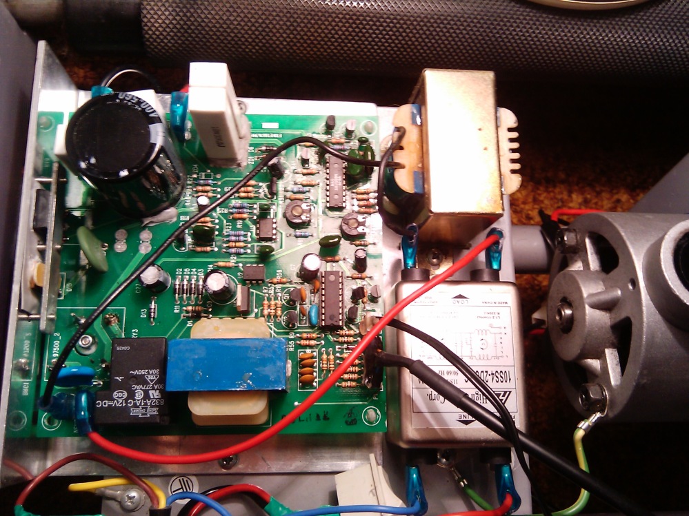

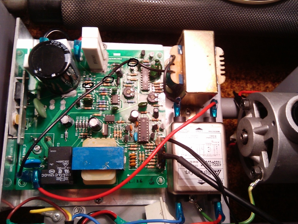

Всем доброго дня. Помогите пожалуйста с проблемой.
Имеется беговая дорожка Atemi AT-725. Что то случилось в электросети (свет погас-включился) и дорожка вышла из строя - при ее включении сгорал предохранитель. Я заменил диодный мост, транзистор, термистор. Вроде дорожка заработала, но при включении скорости выше 9 км/ч сама останавливается и выдает на дисплее ошибку E1. Из поиска в интернете это вроде как то связано с датчиком скорости. Может кто сталкивался с подобной проблемой? Дайте хотя бы наводку где искать.
И еще термистор и белые сопротивления сильно греются, палец не удержать, это так и должно быть? И напряжение на датчик скорости идет 4.68в, это нормально?

1. E1 - типовая ошибка дорожек и связана с датчиком скорости. Импульсы от датчика приходят с задержкой.
Растояние между датчиком и диском должно быть не более 3 мм.
2. Мощные резисторы могут сильно нагреваться.
Какая стоит плата управления?
Заменил геркон, не помогает, расстояние от шкива 1 мм. Выяснить бы причину задержки.
ponitech писал:
На нижней плате (на фото) написано лишь ETONET166 94V-0 0405. На плате пульта управления написано Chang yow sd6510-AO2 и SH7978

Сообщение #6 От 15/03/2012 18:45 цитата
wadimm писал:
Это не геркон, а датчик.
Может быть проблема с мотором. Посмотрите щётки.
Мотор не греется?
Включите дорожку без нагрузки (без полотна).
А скорость задайте по нарастающей.

Доброго времени суток! У меня возникла проблема с такой дорожкой.
Во время работы нажали +скорость, дорожка ударила током с панели управления, остановилась и просто пищит.
Код ошибки не выдаёт.
Дисплей работает, моргает светодиод "manual", но на кнопки не реагирует.
Мотор живой, щётки в порядке.
Датчик скорости работает, питание на него приходит.
Датчики пульса тоже работают, если их коротить вместе, то на циферблате даже какой-то пульс показывает.
Транс живой, два раза по 11.5 В. есть.
Прозвонил ВСЕ транзисторы и диоды на плате управления и драйвере. Всё ОК.
Реле блокировки силы на мотор не срабатывает. Подавал на него принудительно 12В. - срабатывает, но результат тот же.
Что-то ей не хватает, но не пойму что.
Может, кто поделится соображениями или схемой. Буду очень признателен.

По первой дорожке смотреть импульсы на датчике и далее по цепи до консоли и на ней. бывает дохнут промежуточные элементы.
По второй Вы ее статикой пробили. Очень частая причина. Лично сталкиаюсь часто. Смотреть драйвера кнопок, а если прямо идет с кнопок на контроллер консоли то контроллеру кирдык. Можно определить изучая осцилограммы на входах, или меря и сравнивая сопротивление между входами контроллера и ОТ и + питания, если нет осцилографа. Но как правило это замена платы в консоли. Заменить контроллер не получится. нет прошивки. Удачи!

В общем, нет там никаких развязок. Выход с кнопок идет напрямую в контроллер. Причём, выхода всех кнопок подаются на один вход контроллера. Разница, как я понял, лишь в номиналах резисторов и напряжении на входе. Видимо, так контроллер и определяет какая кнопка нажата. Значит плату под замену. Осталось только найти, где её можно купить хммм...

ну если клиент жена, это другое дело, можно и по полной восстановить, сначала нужно убедиться где дефект, там живут практически два независимых блока, причем гальванически развязанных, тот что внизу с контроллером и шим-ом силовой части- можно пока оставить в покое, только проверить бп с выходными на вторичке и после стабилизаторовЮ а тот что сверху- там хорошо бы проверить питание 5 вольт , и не коротят ли приходящие и уходящие кабели

В нашей десятиэтажке заземления не было предусмотрено отродясь. Жена давно жаловалась, что при беге волосы дыбом встают, а я чёт не придавал особого значения. И вот наконец шарахнуло её через кнопку "+" скорость. До кнопки плюс 5 Вольт приходит. После кнопки - вход контроллера без развязок. Так-то так недовольство, огорчение

Доброго времени суток форумчане. дабы не плодить новых тем, напишу здесь, Уважаемый ТС wadim, если вас не затруднит- выложите фото платы, очень плохо видно цвета полос на резисторах и за-за провода.На моей плате вышебло Q4(c1805), транзистор (irfp460a) и выгорели 4 резистора. Все заменил. только вот резисторы в уголь превратились. Прошу фото или замерить номинал, на фото элементы обведены черным. Заранее за любую помощь.
