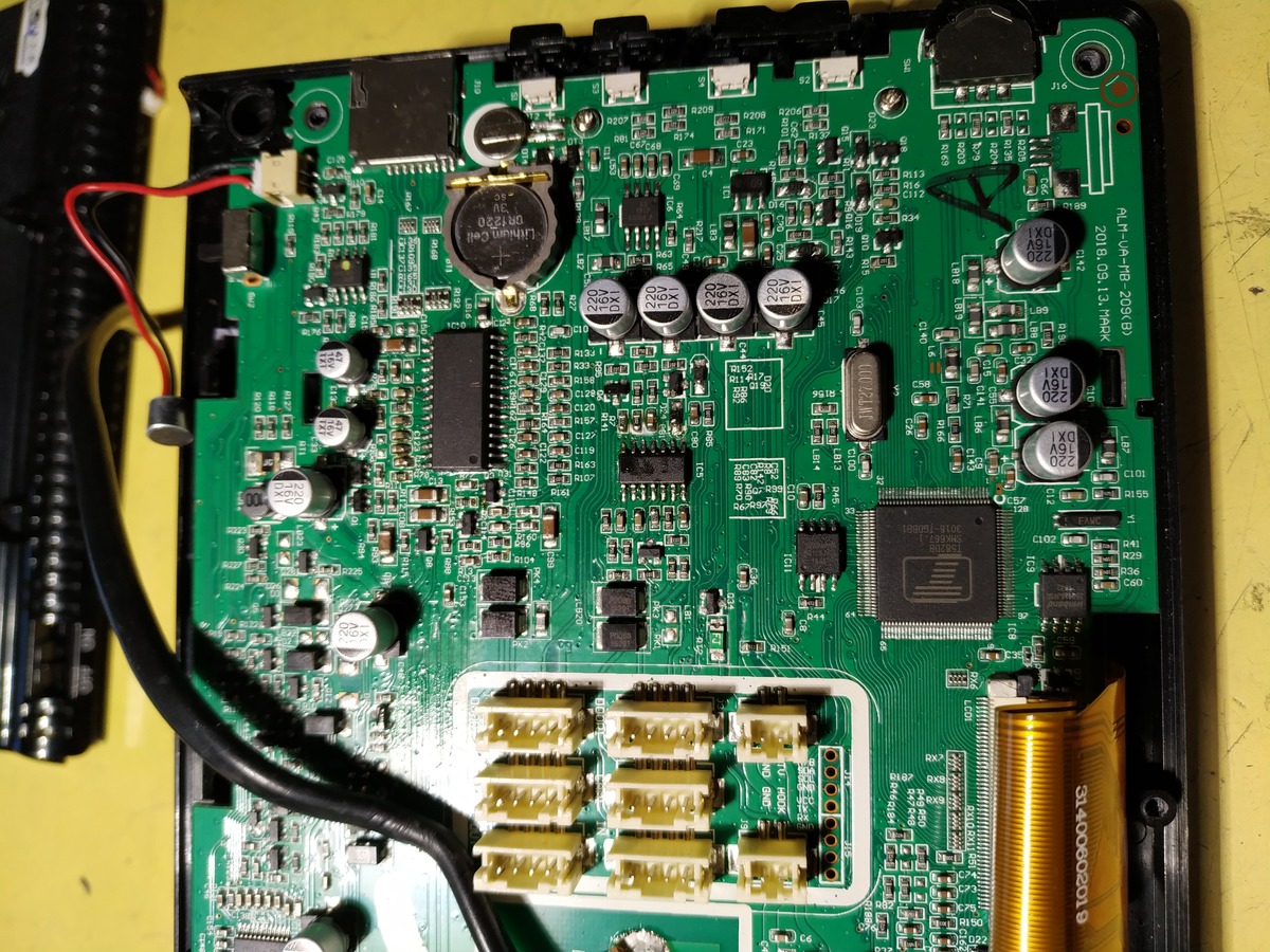

Принесли с диагнозом не видит вызывную панель и в динамике негромкий гул.. Сильно грелась микросхема коммутации которая стоит возле коннекторов на вызывные панели .. поменял микруху и всё заработало кроме микрофона на домофоне .. поставил новую микруху mc34018g и ничего не поменялось((( .. Питание mc34018g в норме 9вольт . микрофон подключен через керамику к девятой ноге . проверил осликом все выводы микросхемы и нигде нет выхода звука с микрофона .. может у кого есть идеи ..схемы нет (((..

slavenja35, микрофон то исправен - ничего про него не написал!

Напряжение на разъеме сколько?

на разъеме 0 в. микрофон менял. транзистор подающий питание на микрофон исправен но на всякий случай тоже менял.зарисовал небольшую часть схемы где указал напряжения.

Ну самому же видно 0. Смотри почему заперт транзистор , попробуй открыть принудительно. Я вот не могу это дистанционно.

slavenja35, транзистор P-N-P? Проверь не пробит ли Pin19 (TS82...) на плюс питания проца. Меняется ли напряжение на Pin19, при том когда должен включаться микрофон?
