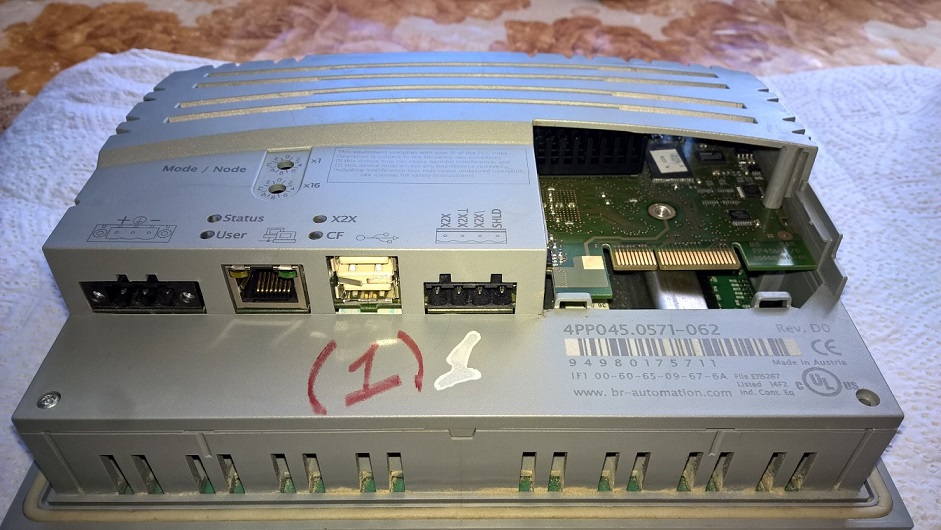

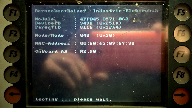

Панель оператора PP45.На мониторе есть картинка,но внизу строка: загрузка,пожалуйста подождите!
Данная панель подключена к другой панели(Мастер) через порт разъёма RJ45.Визуально нет двустороннего обмена,о чём свидетельствует два индикатора на входе разъёма RJ45.Начал просматривать цепи порта.Есть ли у кого наработка по панелям?У меня целая пачка таких панелей.Есть серьёзное намерение на совместный ремонт.Жду.

Внешний вид панели PP45.
ДОБАВЛЕНО 18-03-2016 15:59
Панель.Вид сзади
ДОБАВЛЕНО 18-03-2016 16:02
Вид спереди,во включенном состоянии.
ДОБАВЛЕНО 18-03-2016 16:04
На открытый правый угол платы не смотрите.Используется только через RJ45.

Порт RJ45 проследил до самого сигнального процессора,всё там живое!Обнаружил небольшое протекание высохшей воды сверху,поверх съёмной карты памяти,замыкание выводов карты памяти,а они прямиком идут на вход сигнального процессора DP83816AVNG.Питание на процессоре +3,6в,норма допустимая.Кварц работает,а по шинам процессора нет сигналов.Буду менять процессор.Такая картина и в остальных панелях.

дико извиняюсь за поднятие старой темы.ситуация аналогичная не загружается .но в моем случае молния по lan ,сетевой контроллер встроен в DP83816AVNG так же он работает с картой где лежит (ОС?)
DP83816AVNG с очень низким сопротивлением питание 3,3в в наличии но сама микруха за 10 сек раскаляется до 65градусов ,сама панелька через какое то время перезагружается и пытается за ново загрузиться как у автора на фото.собственно очень интересно чем закончилась история ,замен проца помогла .?процы к стати ставили даже в некоторые телевизоры ,точной модели или шасси не смог пока найти , работали с сеткой и картой ci
