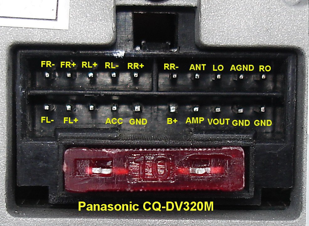

Прозвонил некоторые выводы, нужно определиться с остальными:

ra700, вскрой магнитоллу и глянь по дорожкам куда идёт от штекера по плате! А то как бы разьём то один на разных магнитоллах, а вот распиновка по ходу у всех разная. Так что лучше вскрывай и гляди по дорогам.
  http--instalator.ru-files-pins-1293691064_panasonic-cq-dv320m.jpg  192.17 КБ  Скачано: 94 раз(а)

FreddikMerfi, благодарю, этот вариант не подходит, я прозвонил изнутри прежде чем просить, массу и два "плюса" обозначил в эскизе, от них и нужно отталкиваться для определения подходит вариант или нет.
Понятно, что создатели "нонейм девайса" не обязательно будут придерживаться стандартов, поэтому прошу тех, у кого есть такой аппарат, либо срисовать цвета проводов и их расположение в штекере, либо сфотографировать штекер. Судя по предложениям в интернет-магазинах, сей девайс продавался обширно.
Есть более трудоемкий способ решить задачу - по дорожкам нарисовать схему и через ее анализ найти где питание антенны, где остальное. Прежде чем приступить, хочется обойтись более простым вариантом - срисовать с уже имеющихся аппаратов.

ra700, ну контакт на питание антенны найти тоже не проблема. Подключи питание на мафон, далее при включении мафона, на каком то из оставшихся не подписаных контактов появиться +12 вольт по отношению к ,,-,,, при выключении мафона, +12 естественно пропадёт. Так что с этим не сложно.
Разве питание на антенну не должен подаваться только при включении радио?
Привод диска не рабочий, его удалил, флешку пока тоже не видит, возможно, питание не приходит. Аппарат постоянно в режиме "радио", напряжение на выходе на антенну сразу появляется при включении аппарата.
Пусть пока будет так, даже если не по феншую, большого вреда нет.

ra700, как раз таки нет! На всех магнитоллах штатно при включении самого мафона сразу подаёться питание на антенну и при выключении питания пропадает питание на антенну! А не как ты написал что при включении радио подаёться питание на антенну! На разьёме USB померяй напряжение, должно быть 5 вольт на крайних контактах.

Благодарю, значит, все верно определил. На моем экземпляре первая справа ножка в верхнем ряду не подключен никуда.
