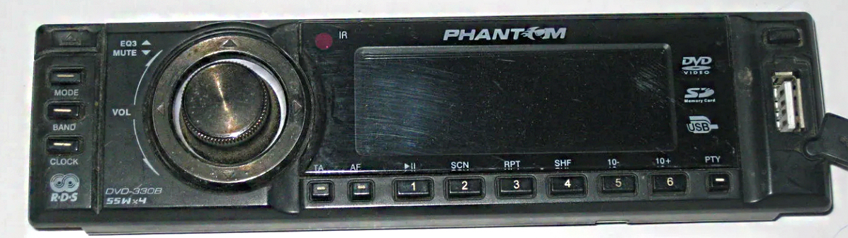

Ищу инфу по автомагнитоле PHANTOM DVD-330B
ra700
Сообщения: 37
Сообщение #1 От 20/02/2020 15:14 цитата
Поддержите, пожалуйста, у кого есть такая возможность.
Автомагнитола PHANTOM DVD-330B
Ищу:
- Инструкцию пользователя
- Принципиальные схемы
- Фото штекера переходника и назначение проводов. То что есть в сети не подходят.

Прозвонил некоторые выводы, нужно определиться с остальными:

FreddikMerfi, благодарю, этот вариант не подходит, я прозвонил изнутри прежде чем просить, массу и два "плюса" обозначил в эскизе, от них и нужно отталкиваться для определения подходит вариант или нет.
Понятно, что создатели "нонейм девайса" не обязательно будут придерживаться стандартов, поэтому прошу тех, у кого есть такой аппарат, либо срисовать цвета проводов и их расположение в штекере, либо сфотографировать штекер. Судя по предложениям в интернет-магазинах, сей девайс продавался обширно.
Есть более трудоемкий способ решить задачу - по дорожкам нарисовать схему и через ее анализ найти где питание антенны, где остальное. Прежде чем приступить, хочется обойтись более простым вариантом - срисовать с уже имеющихся аппаратов.

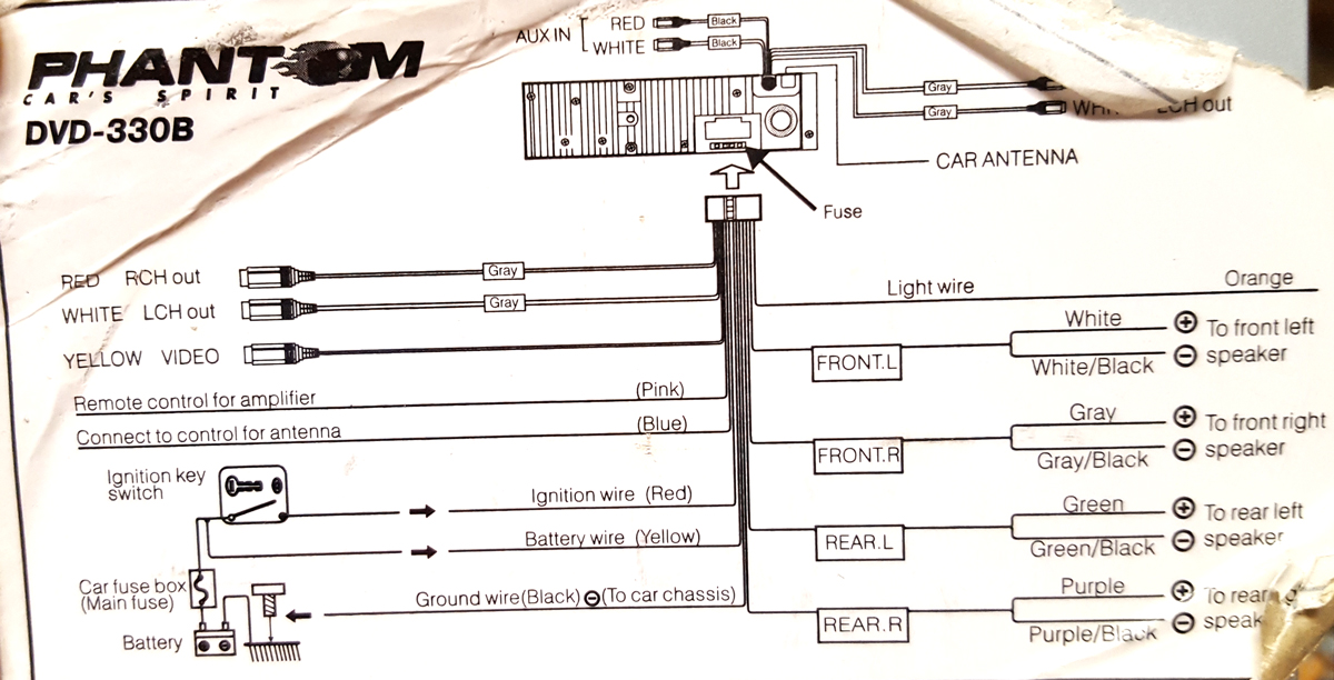

На самом аппарате есть это:

ra700, ну контакт на питание антенны найти тоже не проблема. Подключи питание на мафон, далее при включении мафона, на каком то из оставшихся не подписаных контактов появиться +12 вольт по отношению к ,,-,,, при выключении мафона, +12 естественно пропадёт. Так что с этим не сложно.
P.S. кстати, вот эту темку видел https://forum.cxem.net/index.php?/topic/136180-%D1%80%D0%B0%D1%81%D0%BF%D0%B8%D0%BD%D0%BE%D0%B2%D0%BA%D0%B0-phantom-330b/ там как раз на твою модельку ссылочка есть, а внизу циферками подписаны контакты на каких что подключено.

Самые нужные нашел, остальные вряд ли будут использоваться, т.к. привод диска неисправен, скорее всего пойдет на изготовление проигрывателя аудиофайлов для кухни или мастерской.
Видел, это не то...
Разве питание на антенну не должен подаваться только при включении радио?
Привод диска не рабочий, его удалил, флешку пока тоже не видит, возможно, питание не приходит. Аппарат постоянно в режиме "радио", напряжение на выходе на антенну сразу появляется при включении аппарата.
Пусть пока будет так, даже если не по феншую, большого вреда нет.

ra700, как раз таки нет! На всех магнитоллах штатно при включении самого мафона сразу подаёться питание на антенну и при выключении питания пропадает питание на антенну! А не как ты написал что при включении радио подаёться питание на антенну! На разьёме USB померяй напряжение, должно быть 5 вольт на крайних контактах.

Благодарю, значит, все верно определил. На моем экземпляре первая справа ножка в верхнем ряду не подключен никуда.
