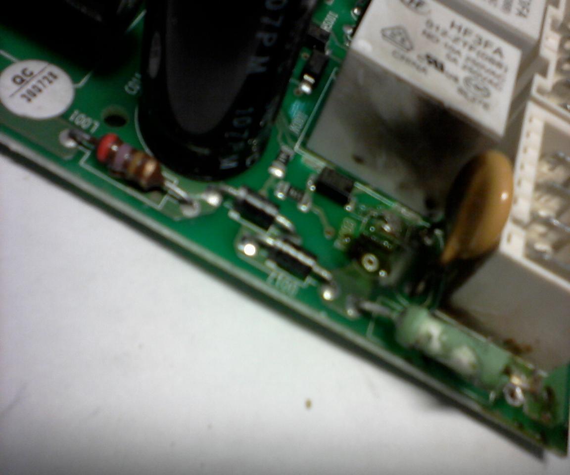

Был скачок напряжения,разорвало в клочья всю входную часть БП,
где можно взять схему модуля?Просто устал уже подбирать методом
тыка!!стир.машина INDESIT WIUN 100(CSI) , TYPE NUMBER LB2006C,
на модуле надпись:EDT0117.7 ,проц SP101655, остальное закрашено
качественно,лейба затёрта. |

Не соблаговолите ли вы сфотографировать модуль и здесь выложить. Так как я, в силу своей ограниченности и небольшого опыта в ремонте СМА, никогда не слышал и нигде не читал о таком модуле. |
ДИМЫЧЬ
Соблаговоляю
ДОБАВЛЕНО 14/01/2011 20:25
Есть подозрение что это Аркадия,уж сильно похожа,на мониторе смотрел.А если кто нибудь будет любезен подсказать номинал дросселя L001,то буду безмерно счастлив!!!!

ДИМЫЧЬ
RUZIK40 писал: | ДИМЫЧЬ писал: | А если кто нибудь будет любезен подсказать номинал дросселя L001,то буду безмерно счастлив!!!! |
Огласи что написано на нём. | Огласить не могу что на нём написано было,так как разорван был он в клочья которые индентифицировать не удалось,для чего собственно и интересуюсь у народа
наличием схемы-чтобы установить номинал его да параметры.А тот что на картинке это я уже сам прилепил,исходя из теории прохождения тока в цепи.И вообще!
Модуль на фото уже после ремонта,до этого не успел чо то я его увековечить.Думал без картинки обойдёмся!Ну так что ж мне подскажет сообщество???? |

ДИМЫЧЬ
Да уже разглядел,две красных полоски и третья чёрная. Если мне мой дальтонизьм не изменяет,но если кто точно знает,пикните пожалуйста!А то насчёт
первой полоски есть сомнения:вдруг она коричневая? |

Дался тебе этот дроссель Ну, если так хошь, то 10мкГн |

ДИМЫЧЬ, сначала запустить модуль надо, проверить не слетела ли прошива в проце, целы ли элементы управления, а потом уж причёсывай хоть по Звереву |
ДИМЫЧЬ
Да всё нормально там,два симистора поменял,в понедельник пробовать буду,там дальше что будет отпишусь.Спасибо всем!!!cybe , |

cybe писал: | Дался тебе этот дроссель Ну, если так хошь, то 10мкГн |
Или я уже слишком много пивка перепил, или со зрением у меня что-то не так, на фото от ANATOLI33 вижу полосу коричневую, чёрную, красную, и ... Итогл 1000... Или 1...
Нифига не понял, пивка ещё попью для понимания...
ДИМЫЧЬ, ты уж в цифрах и единицах огласи что там разглядел... Хотя думаю что номинал этого дросселя не критичен. |

ДИМЫЧЬ, ты уж в цифрах и единицах огласи что там разглядел... Хотя думаю что номинал этого дросселя не критичен. | Да я сам еслив честно нихрена не разглядел,видимо ANATOLI33 забыл макросъёмку включить,но так думаю что тот советский который я поставил тоже ничо себе.
