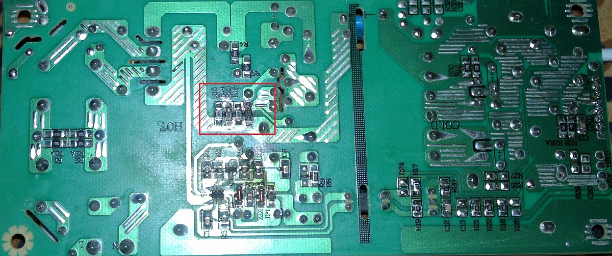

нужна схема DVD SAMSUNG HT-KZ210 )Блок питания)
сгорел резистор SMR60 на плате, узнать-бы хоть номинал....

Нашел схему в инете, но она совсем другая. В моем стоит м/с 5Q1265RF

По ходу он решил, мне такой же блок принесли в ремонт, аналогично сгорел только этот резистор, заменил его и пару вздувшихся кондеров SMC42, SMC54, и как ни странно на столе блок заработал, что стало причиной пока не знаю, отдам блок там видно будет.

Расскажу дальше, может кому будет надо, блок отдал, клиент его сам поставил, само собой аппарат не завелся уходя в защиту, принес его мне. После не долгой диагностики выяснилось что сгорело две микросхемы усилителей мощности TAS5342, по сути и сказочке конец. А аппарат этот - Samsung HT-TKZ216

В общем и меня не минула участь насладить "шедевром" от Гнусмаса. Кроме сгоревшего резистора на 470 Ом выгорели (как выяснилось при последующих заменах) все 3 м/с усилителей, + при сгорании они успели плюнуть в процессор TAS5508PAGR. Итого под замену 3 усилителя, процессор. Стал смотреть причину - как уже писали в интернетах на сопротивлении 0,125Вт рассеивается 1,7Вт, спасибо проектировщикам Гнусмаса. Также пытался понизить напряжение +33В путем подбора сопротивления в цепи SMIC41 (TL431), вроде должно понизиться, по факту включается на 30в и потихоньку нарастает до +39в (дальше ждать не стал, выключил). Воткнул в цепь PVDD 3 стабилитрона, каждый по 11В, включены последовательно, "гасят" лишнее напряжение, греются чуть, так и оставил их внутри корпуса в термоусадке. После этих манипуляций центр заработал, читает диски, отдал благодарным военным (которым собственно и отказать нельзя), пусть дальше поют марши.
