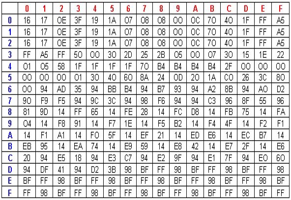

DGOKER
Сообщения: 28
Сообщение #10 От 25/01/2004 04:26 цитата
улыбка
  djvuso1.rar  15.26 КБ  Скачано: 951 раз(а)
