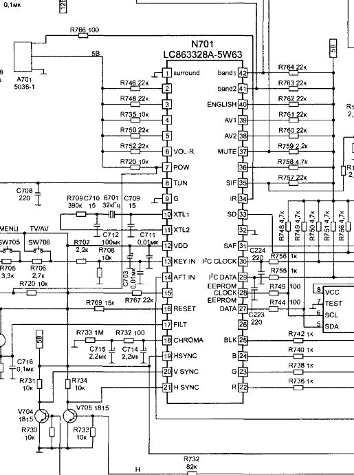

Yuritsh, Вы не гоноритесь, пожалуйста. БП не мой а START 2136Q.И подскажите с сылкой на проц, а я разберусь чем и как он управляет. А так Всем спасибо ! И что это секрктная разработка китаёзов? Все Дертаньяны один я схемы не нашёл?Завтра скину фотки.

Сообщение #23 От 17/06/2010 22:37 цитата
Vasilovich вот твой проц!

Сообщение #24 От 18/06/2010 15:10 цитата
makeym, достаточно было этого. А еще проще посмотреть на базе того транзистора, который автор менял.
Вот упрощенная схема твоего ТВ смех . Транзистор V551 показан в виде выключателя. Неужели после этого еще будут вопросы? Вот скажи, зачем схему искать?
Кстати фото ждёмс.

Сообщение #25 От 18/06/2010 21:17 цитата
Yuritsh, ну вот не знал он что вот это тот - же самый вкл-выкл(ниже) и управляет этим вкл-выкл - 7 нога проца! голливудская улыбка

Сообщение #27 От 19/06/2010 05:41 цитата
Схема слишком упрощенная.. Коммутируется не только ключ для кадровой, но ещё ещё и V554, а с ним кренка 7812 и кренка 7805
