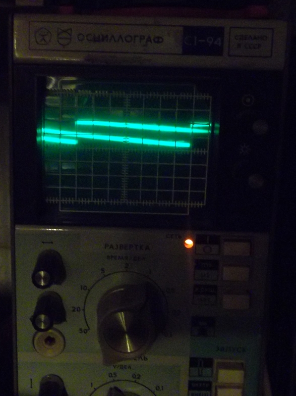

На экране узкая горизонтальная полоса. При вскрытии обнаружил, что ТВ копанный предыдущим мастером - менялась кадровая, ёмкости в питании ее, обрывные резисторы по -16,5в (R413, 416,417), стабилитрон (DZ305) на 23.7В.
Кадровая видно, что менялась на новую.
После проверки обвязки кадровой был найден диод (D303) 1N4004 (не звонился ни в одном направлении) со второй ноги LA78045 на шестую. Заменен на 1N4007. После замены диода растр есть, на экране цветные пятна ( как будто нет питания ВУ). ТВ включается, появляется растр с цветными пятнами и через 5-8 секунд перезагружается и все по новой.
Пробовал подкидывать TDA8172 2шт взамен LA, та же песня.
Напруги B+ 124В; 4.93В; 3.3В; звук 14.1В; вид 8.4В
ТДКС - 189В; -16.5В завышено до -19.2; +16.5 занижено до 13.5 Вольт.
При работе ТВ начинают дымить/греться обрывные резисторы по +16.5В (RL415, RL414, R414 (обвел на схеме см. ниже))
На 7 ноге кадроврой, есть кадровые импульсы амплитудой 1В.
На кадровых катушках (ОС) постоянное напряжение +10В (никаких импульсов нет) - поэтому греются резисторы по +16.5В.
Подозреваю, что луч из-за постоянки на катушках завернуло и по этому на экране разноцветные пятна.
Не пойму почему не хочет заводится кадр. ИМС? Достаточно ли ей на вход пилы с амплитудой в 1В? (хотя думаю достаточно) Может у кого было такое.......
7 нога кадровой МС

zuboka, у твоего телевизора постоянная составляющая на кадровых катушках и загнаный за пределы экрана растр. Так можно горловину обрезать.
ДОБАВЛЕНО 20/03/2012 15:19
zuboka писал:
А на 1? Постоянные уровни на 1 и 7?
Да, я понял, но пятна разноцветные на экране все равно есть. Наверное края растра цепляет.
на первой ноге постоянки нет....вернее 0.01В
на седьмой ноге постоянка 0.6В (тестер сказал) и кадровая пила амплитудой 1В (ослик сказал).
То что завышено,и занижено на кадровую это так и должно быть
Врятли.....это не нормально. Почему тогда резисторы по +16.5В горят\воняют......и напруга там садится до 13В...Правильно......Падает напруга из-за большого тока проходящего через них, а напруга, то идет сейчас через кадровые катушки (ОС).....Вот почему постоянка идет через кадр ИМС на катушки? вот вопрос...

А чё ж тогда за осциллограма?
Писал же на седьмой ноге кадр. ИМС!..

что влом засинхронизировать картинку.
Как будто я не пробовал за синхронизировать.....хрен остановишь. Наснимал штук 30 фото...эта более менее вышла. Да и собственно что привязываться к осциллограмме! не в этом вопрос...
непонимание предмета поиска
Не знаю как у Вас, лично я, при ремонте КР одним из первых смотрю наличие кадр.пилы на входе кадр. ИМС.....
