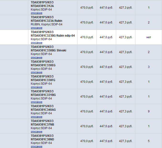

Erisson 1405 шасси 3P52
Состав Шасси:
Main - 5800-A3P52E-G0
Micom - TDA9381PS/N3/3 (без наклейки)
Memory - ST24C08WP
SMPS - STR-W6553A
Vertical - STV9302A
Sound - TFA9842AJ
Tuner - EWT-5F3T1-E06W
Tube - A34AGT13X92(F) CPJ370BVBK1S-TC
FBT - BSC25-5206 LTC-D11 5146-051101-31
HOT - ST1803DFH
Фото шасси: http://monitor.espec.ws/section1/topic128567.html
Не включается, нет дежурного режиима.
Выбило транзисторный стаб 3,3 V (сгорели резисторы в обвязке и пробит транзистор). Так же обнаружено КЗ на проце по шине питания 3,3 вольт.
Хотел заказать процессор... и обнаружил довольно внушительный список (10 штук таких процев имеющих одинаковое обозначение. Не знаю какой заказывать. На родном.. кроме надписи TDA9381PS/N3/3 более ничего нет. И поэтому вопрос: Нижняя строка (в списке процессоров в прилагаемом файле) на что-то влияет? Не хотелось бы брать наугад, дабы зря не выкидывать деньги на ветер (с доставкой мне оно обойдется 800руб).
Кто имел опыт замены таких процессоров, подскажите - с чистой памятью они запускаются?
  TDA9381PS.jpg  157.74 КБ  Скачано: 649 раз(а)

Nik_Al, с чистой не запускается, то есть включится он включится, но некоторые функции будут отсуствовать.

Главный вопрос -стоимость? Эти процы от 600, плюс работа.
Nik_Al писал:
Nik_Al писал:
TDA9381PS.jpg 157
Запустится,потом память поправить( Сервис)
Влияет,например,может не работать пульт...... улыбка
Модель ERISSON 1405 шла в трёх вариантах с разными пультами и это определялось именно нижней строкой на проце..... улыбка
Nik_Al писал:
Мне встречался только вариант с такими надписями на наклейке:
TDA9381PS/N3/3
P30Y7 07
71207350
NXP B.V. 2004
Ищи такой,должен работать..... подмигивание
TDA9381PS/N3/3
P30Y7 07
71207350
NXP B.V. 2004
Да. это он самый.
Но только с такими данными.. нигде оффициально (ни в одном прайсе) такой проц не значится. Совпадаеттолько верхняя строка. и есть ещё просто TDA9381PS/N3/3 без всяких дополнительных данных.
Мне нужны не предположения, а реальный опыт - кто менял их на практике, и что из этого получалось?
А так у меня тоже была идея... поставить Рубиновский, либо Shivaki, перепрошить Eeprom... только вот родной пульт после этого точно не будет работать. А оно мне надо?

Тебе нужно искать, если не мутить с неродным, проц по шасси.. Твой родной был уже прошит не на заводе. Маркировка на проце не масочная. Сейчса маска уже редкость.. Нужный софт, под конкретное шасси, шьется в болванку, которая маркируется так как написано к примеру в этой теме. Ищи проц по шасси. Должен подойти также от шасси 3P61. Пульт рулится в опциях
Меня смущает выгравированый крупными буквами вертикально расположеный логотип "NXP". Вполне возможно проц прошит на заводе.

Ерунду ты какую-то сморозил.. У тебя интернета что ли нет.. Так уж устроены человеческие торговые отношения, что производитель, в данном случае болванки, всегда ставит на своё изделие клеймо - http://ru.wikipedia.org/wiki/NXP_Semiconductors

Это уже не имеет значения. Минимальная цена по которой я могу достать этот проц 470+250 доставка = 720 р. это не считая ещё за перевод денег, при оплате через СБ.
В общем.. клиента полторы тысячи рублей вместе с деталью не устроило.
