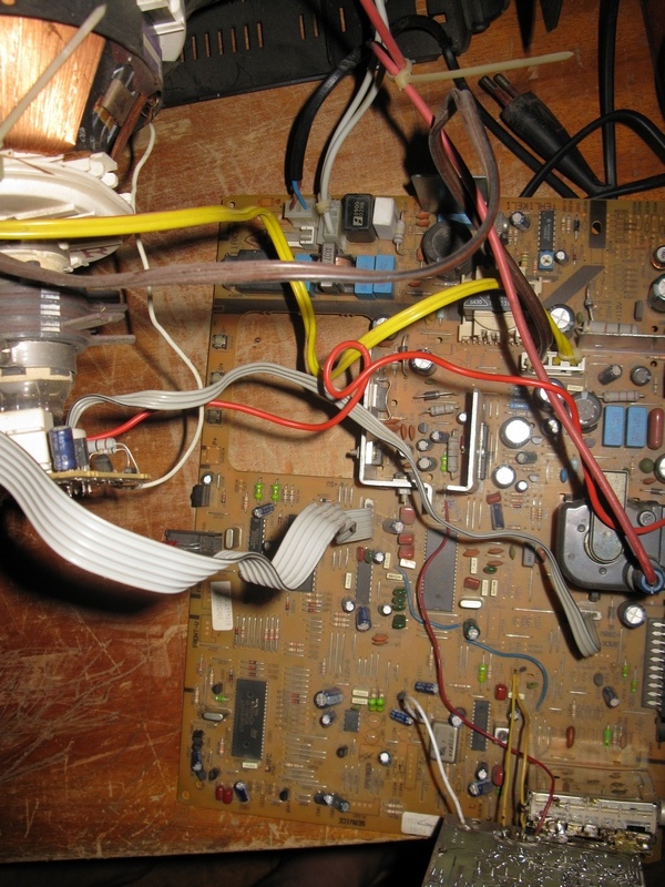

Universum FK8185 не видит пульт
аaza
Сообщения: 11
Сообщение #1 От 17/10/2009 15:55 цитата
Похоже, шасси 11AK20
Состав: STV8223
ST6387
CF22416
CF70200
TDA2822
UV1315 - тюнер
сигнал с ИК-датчика доходит до 35 ноги ST6387, около 4 вольт. Кнопки на панели работают. Кварц 8Мгц. Пробовал пульт MAX 2004-не видит. Прошу совета.

аaza
Сообщения: 11
Сообщение #8 От 18/10/2009 03:34 цитата
Процик ST6378B1/FET
VES/M20-01
422A09810
Надписи на шасси нет.

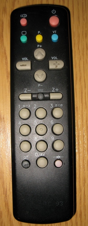

ДОБАВЛЕНО 18/10/2009 04:51
rmc писал:
аaza писал:
и не увидит,ищи родной пульт.
аaza писал:
ST6387
пульт RC930 от VESTEL,RAINFORD.
А почему не подходит MAX2004?
  1IMG_0661.JPG  258.31 КБ  Скачано: 2475 раз(а)
  1IMG_0660.JPG  114.2 КБ  Скачано: 2482 раз(а)

Сообщение #10 От 18/10/2009 11:49 цитата
аaza, в это шасси устанавливаются два процессора, соответственно два разных пульта, два разных входа в сервис....

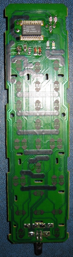

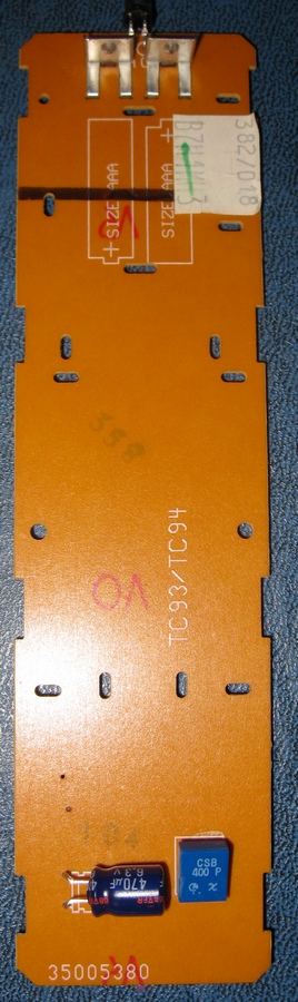

Плата пульта:
  пульт1.jpg  129.82 КБ  Скачано: 2385 раз(а)
  пульт2.jpg  146.73 КБ  Скачано: 2368 раз(а)
C1-65A
Сообщения: 4561
C1-65A
Сообщение #12 От 18/10/2009 12:37 цитата
аaza писал:
C1-65A,
там указан RC223, rmc советует пульт RC930 от VESTEL,RAINFORD --"в чём правда,брат?"
а ты у rmc спроси, я пользую RC223.

аaza, а пульт случайно не ремонтировали?, что-то резонатор подозрительный-400Кгц, а то у меня как-то анектдотический случай был, пульт не работает , вставляю новые батарейки, не работает и всё , вскрываю, вроде все на месте, резонатор белого цвета , только что-то большой по размерам чем обычно , присмотрелся , а это обычный кондер 400пф, спрашиваю : Кто в пульт лазил ---молчат , потом хозяйка с работы пришла и рассказала , что сын ПТУшник ковырялся. заменил я кодер на резонатор 456 Кгц и всё пульт заработал.
barabashka
Сообщения: 873
Сообщение #15 От 18/10/2009 14:28 цитата
аaza, пультовой контроллер SAA3008. Резонатор вроде как должен быть 455кгц. И паялся он, может чья то шутка или не знание.
  SAA3008.pdf  114.29 КБ  Скачано: 580 раз(а)
аaza
Сообщения: 11
Сообщение #16 От 18/10/2009 14:37 цитата
мастер-ломастер,
barabashka,
Рассмотрел платку-действительно паялись и кварц и обвязка кварца.Благодарю за совет.А что скажете по поводу MAX2004?

Сообщение #18 От 18/10/2009 15:46 цитата
По поводу резонаторов. В ПДУ на шасси Vestel 11AK36/52 используют резонаторы 455/432/429 и практически все работают на большинстве прошивок. Правда нагрузочные емкостя не тестировал.
