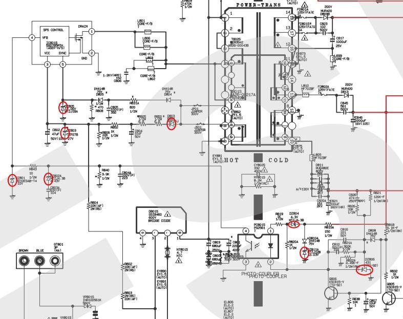

Пришёл с проблемой: ИМС в БП 5Q12656 разлетевшийся корпус. После проверки всех деталей в её обвязке были найдены убитые стабилитроны. После установки новой ИМС и деталей телевизор запустился в пределах нормы. БП в рабочем режиме выдаёт 120В. Но в ДР напряжения подскакивают до 155 В. И что характерно, при изменении напряжения в сети оно меняется в пределах 135 - 155В. Всю обвязку и в первичной и вторичной цепях проверил тщательным образом, впаивая заведомо рабочие детали. Ни к чему это не привело. Подскажите, пожалуйста, какое напряжение должно быть в ДР и можно ли эту проблему устранить? Схема указанная на сайте отличается от той, что имею. Отсутствуют детали в обвязке, хотя по схеме должны быть.

Чудес не бывает - значит плохо проверял. Смотри цепь обратной связи по оптопаре. Ну и... схему стабилизации ШИМки

Оптопару менял, резисторы проверял, даже напряжение ещё увеличилось до 170 В
iv-9
Сообщения: 6391
iv-9
Сообщение #4 От 14/12/2012 23:39 цитата
Ключи перевода в др-рр, коммутирующие включение оптопары, нормально отрабатывают?

Померяю, чуть позже дам ответ. Ключи менял. Там только один, второго нет. В моём случае есть только Q806 (C1815).

Промерял источник 12в-в ДР-8в,а раб.-10.5в,похоже,что что идет какая то "засада".Какие напряжения должны бить в ДР.у моем сллучае,при переводе в дежурку источник 8в становиться 6,5в.Все детали проверял ничего подозрительного не нашел.Хотя понимаю ,что от этого у Др "гуляет"135-155в.

D803 меняй сразу был подобный дефект после не продолжительной работы вылетала STR.
Поменяй также DZ801, DZ802,DZ803,DZ805 в первчке а вовторчке DZ804, DZ806 и DZ811 если он установлен.

Смотри схему и думай.РР -Q805 открыт,Q806-закрыт,регулировка осуществляется DZ806 TL431. ДР -Q805 закрыт,при этом Q806 открыт и через диод оптопары больший ток -БП в дежурке! Проверяй ! улыбка
