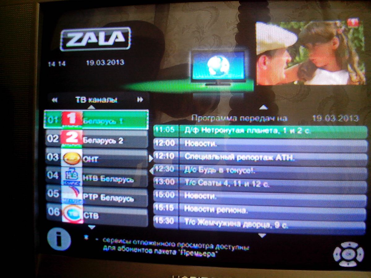

Сделал из провода сетевой витой пары. Вопрос только о температуре, до какой температуры нагревается сердечник строчника?

результат
 Размер файла:  244.12 КБ
 Просмотрено:  424 раз(а)
примерно так.
 Размер файла:  200.58 КБ
 Просмотрено:  457 раз(а)

сделал так. улыбка
вопрос о температуре, на сколько нагревается сердечник?
сделал так
 Размер файла:  224.34 КБ
 Просмотрено:  439 раз(а)

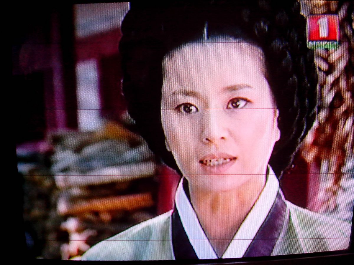

вот результат, но по ощущениям 3 витка показывали четче контрастнее, плывунов меньше.[/i]
ДОБАВЛЕНО 19/03/2013 16:22
Блин, провод с витой пары не особо стойкий к температуре. 100градусов под феном не сползает.
ДОБАВЛЕНО 19/03/2013 16:25
Krotov_FSB писал:
свечение убрал скином.
Обьясни???[/quote]
после добавления витков, экран стал светиться красным с полосами обратного хода, которые и убрал скрином. А свечение колбы улыбка нормально так.. улыбка
РЕЗУЛЬТАТ
 Размер файла:  223.32 КБ
 Просмотрено:  453 раз(а)

Еще поднял управляющее напряжение на катодах. через сервисное меню c 60v до 77v.
В принципе тема решена, всем ОГРОМНОЕ спасибо!
то что получилось в итоге
 Размер файла:  225.63 КБ
