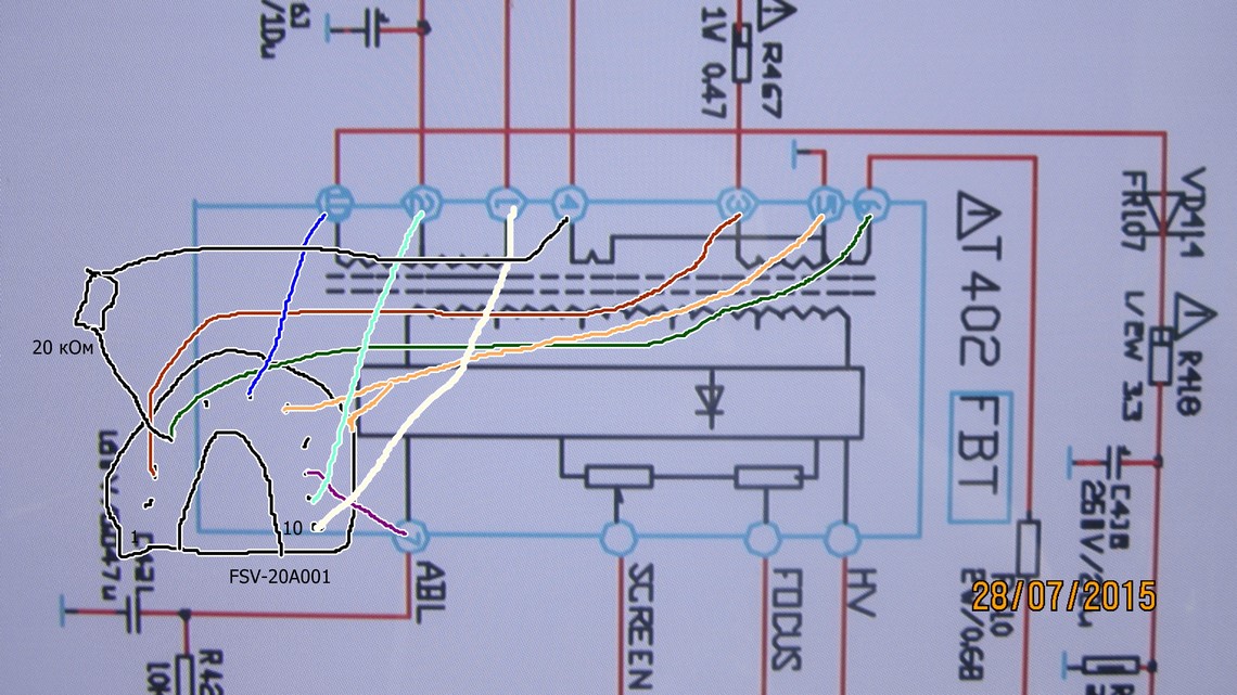

N204-(8891CPBNG6NA3) V411-(D2499) N402-(TDA9302B) T402-(BSC25-N1090D) БП 130 в, 28 в вместо 26, 14 в вместо 13, 21.5 в вместо 23, 5 в,8 в. Принесли с пробитым ТДКС BSC25-N1090D у нас в продаже таких нет решил поставить BSC25-0284C, на мой взгляд он самый подходящий из тех что у меня есть. Контакты не совпадают, соединил проводами. Включил, тв запустился, но изображение по строкам не синхронизировано. Когда ускоряющий убавишь, изображение ели видно то вроде как нормально показывает а сильней добавишь то начинает щёлкать и маргать. Замерил напругу которая идёт с ТДКС на кадровую, должно быть 26 в а там 29 в, я припаял к диоду последовательно ещё 6 диодов, напругу посадил стало 26.2 в, но не чего не изменилось.Обвязку ТДКС проверил путём замен. Может кто что подскажет.

Есть два ТДКС. FCM-20B027 на него не могу найти информацыю на сколько он вольт, FSV-20A001 по схеме у него первичка 5,7,9,10 а у меня звонятся 9,10 а 5 звонится ко вторичке а 7 вообще не к чему не звонится, похоже дохлый а так то по вольтам подходит.

Закрываю тему, всем спасибо. Поставил FSV-20A001 тв работает как токо что с магазина. голливудская улыбка

а в теме не расскажешь , как ты его туда приспособил.
кадровую как запитал?

igorasrex писал:
BOB4596 писал:
Прикрутил на заднюю крышку.

и что со 2 ноги получил нужные 26 вольт?

На кадровую поступает 24,4 в. А тв мене принесли после мастерской, там отказались, сказали нет запчастей.
