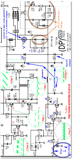

Thomson 25DX25KG sh. icc17
Состав:
проц: 92R195B900/JAM
1066355JS
память 24C16
тдкс OREGA 40330-66
кадры TDA8139
HOT (не паялся, тот что в схеме. под скобой не видно)
видеопроц под жестяным экраном (не снимать же).
Вначале было при включении в РР слышны громкие щелчки пробоя из тдкс. Так и оказалось. Щелкало с бока тдкс на лит CL25 (1mkF). Диод DL22 кз. Диод впаял MUR480E (что было). Герметик 5 слоев. Появилось изо. Яркость приличная. Цвет насыщенный. В общем хорошо. Но размер горизонтали увеличен и подушка. Конденсаторы в коррекции сперва не мерил, но оказалось соответствуют маркировке. TL42 сменил. Как то странно, то звонится, как исправный, то эмиттер в обрыве. Решил что эммитер внутри отпал. TL41 - звонится, как гожий. На стабилитроне DL42 (5,1v) сопротивление 76ом (в картинке неверное значение. Ошибся). Не мало ли? Стаб снимал - звонится в одну сторону. Дроссель LL22 в пальцы печет, но не черный. В таком состоянии тв пахал почти сутки - выключил. Я вже не знаю как исправить геометрию. Из сервиса не меняется, ни размер, ни подуха. Перечитал тем скока - непомогло.. прошу помощи. может быть виной не геометрии тдкс? Проц (EW - корпус____76ом)? Осциллограм коррекции на схеме только одна, осц-ом видна. Но не ясно, мож высокое наводится и это я его вижу? Режимы транзисторов коррекции мерил, но щас не помню. Перемерю - скажу.

В+ 127в. Коллектор BD241C___ 1,3v; База ___ 0,71в.
ДОБАВЛЕНО 22/05/2016 18:16
База TL42 (BC546) ___ 2,2в - 2,43в (меняется от яркости сюжета.

Сообщение #3 От 22/05/2016 20:21 цитата
стопыч писал:
Явное несоответствие напряжений. На коллекторе BD241C должно быть напр. примерно то, что по схеме. На базе TL42 (BC546) что-то много. При такой постоянке BD241C будет постоянно открыт и никакой коррекции естессно не будет.
Ткни осцилом в коллектор BD241C, там скорей всего постоянный уровень.

Сообщение #4 От 22/05/2016 22:06 цитата
Ткнул осциллом в коллектор BD241C - там "+1,3в". Никакой переменки. Понятно, что открыт. Откуда на стабилитроне DL42 (пятивольтовый) сопротивление 76ом? отрезал дорогу, идущую от проца, на стабе сопротивление стало в одну сторону порядка 600 (в режиме проверки диодов тестер), в другую - бесконечность. Там с другой стороны только проц.TDA8855.. Или еще что либо? По схеме вродь только проц (IV01). И 76ом между Pin62 и корпусом, это мало? Мож еще что там недоглядел в цепИ Pin62. Но кроме резика от +8в Более ничего не нашел. Неужели 8855?!

Сообщение #5 От 23/05/2016 02:35 цитата
стопыч, походу пробило защитный стабик внутри TDA8855.Для большей уверенности подними 62 ногу и померяй опять

Сообщение #6 От 23/05/2016 07:05 цитата
стопыч писал:
Ткнул осциллом в коллектор BD241C - там "+1,3в". Никакой переменки. Понятно, что открыт...
У тебя ВВ-пробой в ТДКСе, после которого легла коррекция. И пробой был именно в цепь коррекции. Наверное, есть смысл посмотреть - откуда такая постоянка: от пина 3 (EHT) или от пина 62 (EW). Но, имхо, пин 62 нерабочий. Может и он, а может из-за 3-го пина, но какая тут уже разница?.
Тогда только менять 8855 или мудрить с формирователем импульсов коррекции. Наиболее подходящий для этого дела субмодуль коррекции растра с ящика 3усцт.
Схема здесь
Если раньше приходилось такое делать, то особых проблем скорей всего у тебя не будет.

Сообщение #7 От 23/05/2016 10:17 цитата
Поднял Pin62. Сопротивление от поднятой ноги к корпусу 76ом. На соседних пинах порядка 800ом. Pin3 на корпус показал 730ом (не поднимая ноги).
Померял на базе TL42 (BC546) 1,9 - 2,1в. Откуда этот лишний вольт...

Сообщение #8 От 23/05/2016 10:27 цитата
стопыч писал:
Поднял Pin62
Геометрия при этом изменилась?

Сообщение #9 От 23/05/2016 10:36 цитата
На поднятой Pin62 5,2в. Если и на корпус от 62-й 97ом то грется должна бы 8855, а я и не потрогал...

Нет!
ДОБАВЛЕНО 23/05/2016 11:43
TDA8855 гарячий, палец едва терпит. Как 8855 должна быть по температуре?
ДОБАВЛЕНО 23/05/2016 11:53
Но на базе то TL42 все равно 1,9в вместо 1,2в. На коллекторе 1,4в вместо 16в.
ДОБАВЛЕНО 23/05/2016 12:04
На Pin3 ___ 3,8в заместо 2,1в. Ща отцеплю коррекцию от ЕНТ2 и погляжу, закроется ли мощный транзистор в коррекции...

Сообщение #10 От 23/05/2016 11:21 цитата
Отцепил коррекцию от ЕНТ2, сняв резистор RL49, ничего не изменилось. На коллекторе по прежнему 1,3в.

Сообщение #11 От 23/05/2016 11:51 цитата
TL42 открыт. Напряжения одинаковы, что на его коллекторе, что на его эммитере. 1,4в.
Замкнул на корпус базу TL42(BC546) - растр стал меньше нужного, ну и с той же подушкой.

Сообщение #12 От 23/05/2016 12:22 цитата
Значит TDA8855 не закрывает транзисторы коррекции. Надо создать как то сигнал коррекции. То, что 8855 горячая, ничего. Сутками работает не сгорела ТДАшка, знач не сгорит.

Сообщение #13 От 23/05/2016 12:40 цитата
стопыч, кстати ,наверняка TL41 дохлый, несмотря на прозвонку.
Но это не главное.Главное то, что у тебя 8855 по 62 пину дохлая.

Сообщение #14 От 23/05/2016 12:51 цитата
виктор-теледоктор писал:
А ведь TL41 закрывается, когда ВС546 базу на корпус замыкаю. Нет его сменить. НОТ какой нибудь (без диода внутри) подойдет?

Сообщение #17 От 23/05/2016 13:58 цитата
стопыч писал:
... Как приспособить СКР2 сюда? Где вот этих взять?
СИОХ 60в к накалу домотай еще витков 5-6 или просто намотай 9-10 витков на сердечник отдельную обмотку, а стабилизация там и так останется (EHT2). Просто с СКРа выпаяй КТ829, а его пин базы соедини с входом RL42.
TL42 и TL41 - это и есть аналог составного транзистора.
стопыч, уважаемый, а нескромный вопрос - сколько ты ящиков поднял за свою карьеру?
Может закажешь процессор, а то что-то некоторые вопросы у тебя какие-то "нехорошие". голливудская улыбка
PS - наверное, резистор R12 в СКР нужно будет подгонять по питанию. В этой шаське кадровая 15,7в, а у меня опыт, честно говоря, только по 24-28в в таких темах.

Сообщение #19 От 10/06/2016 07:12 цитата
Сменил видеопроц. Включил. Размер увеличен, подушка. Пока клацал каналами, размер нормализовался, подуха пропала. Выключил - включил, опять подушка и увелич размер. Оказалось непропаял проц, и как раз пин62! смех Надож так... Пропаял. Все ОК!
