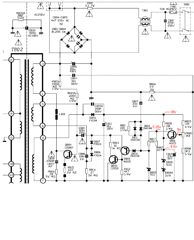

Доброго всем времени суток!
Шасси M28, проц. TCL-A30V02-TO 8821CRNG5JB2, звук TDA7057AQ.
После включения через 10 минут переходит в режим Stand-by, светодиод на корпусе горит (вначале появления проблемы гаснул).
Думаю есть связь с ИБП (схему этой части прилагаю), проверил по сервис мануалу все указанные напряжения - норма, начал мерять на стабилитронах, подозрение на транзистор Q801 (хотя не звонится), измерял все мультиметром, подскажите, кто сможет, куда двигаться.
  ИБП2.GIF  46.72 КБ  Скачано: 2395 раз(а)
на основании чего?
ДОБАВЛЕНО 30/01/2010 20:39
D.i.m.a, огласи список напряжений с ИПБ, так же, проследи сигнал IDENT. Для начала.

Хорошо, сейчас приведу точный список напряжений, но если мне еще расшифруют что за сигнал IDENT, буду вдвойне благодарен. (в мануале не могу найти)
ДОБАВЛЕНО 30/01/2010 21:12
Напряжения ИБП:
112v - 119v
15 - 13.75v
12v - 13.77v
H.VCC - 9.31v
8v - 9.81v
5v кренка проц. - 5.05v

Сообщение #7 От 30/01/2010 21:43 цитата
D.i.m.a писал:
D.i.m.a писал:
что за сигнал IDENT
нет сигнала приема-контроллер TMPA8821 переведет ТВ в Д.Р.

Сообщение #16 От 31/01/2010 13:04 цитата
D.i.m.a, Сигнал IDENT это сигнал идентификации видеосигнала, то есть он присуствует только при подключенной антенне, если его нет 10-15 минутто телик переключается в деж .режим , так как в связи например окончанием телепередач пропадает телесигнал.
