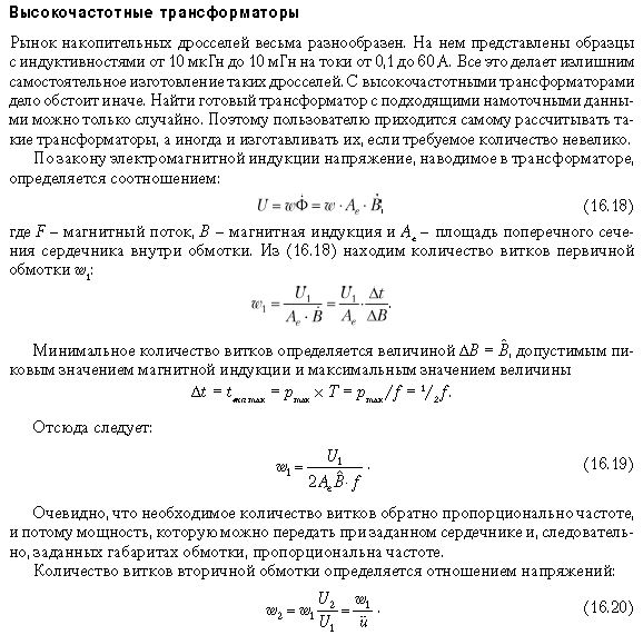

Сообщение #10 От 07/11/2010 18:45 цитата
ARV, писал - (Чую, что решение есть, но не могу нащупать путь!) - я помогу тебе на счёт пути - вот он! голливудская улыбка
 Размер файла:  100.11 КБ
 Просмотрено:  563 раз(а)

Сообщение #11 От 07/11/2010 18:50 цитата
makeym, не, мотать транс вы меня не заставите улыбка Но за матан спасибо, вспомнил молодость улыбка

Сообщение #12 От 07/11/2010 18:51 цитата
ARV, не, мотать транс вы меня не заставите смех смех смех
