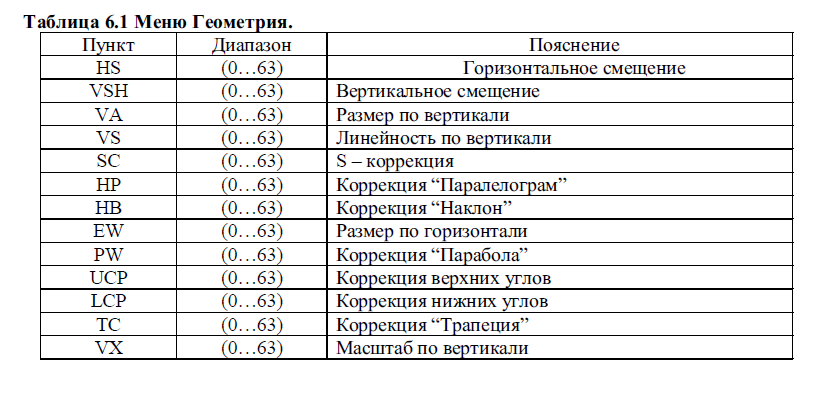

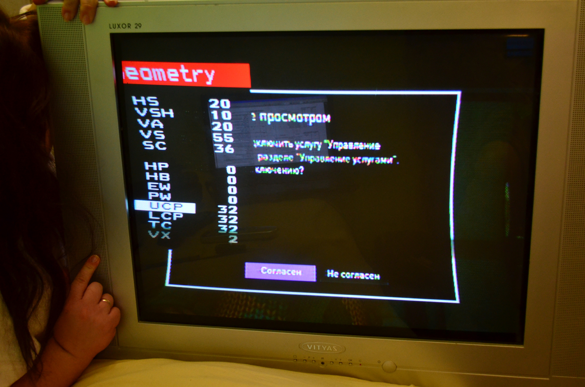

ПРОБЛЕМА В СЛЕДУЮЩЕМ,
нет настроек
HP
HB
EW
PW
UCP
LCP
TС

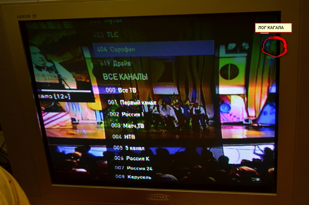

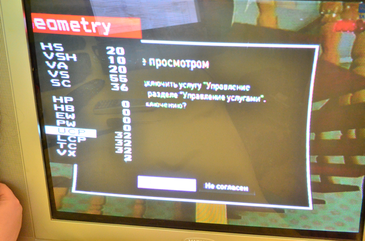

на фото видно что размах по вертикали велик и в право и в лево, имеются падушки (геометрия)

и снова здравствуйте!, поменял я кандеры и параметр HP стал рег., а EW без изменений, в прочем все без изменений кроме HP, HP-отвечает за падушку
