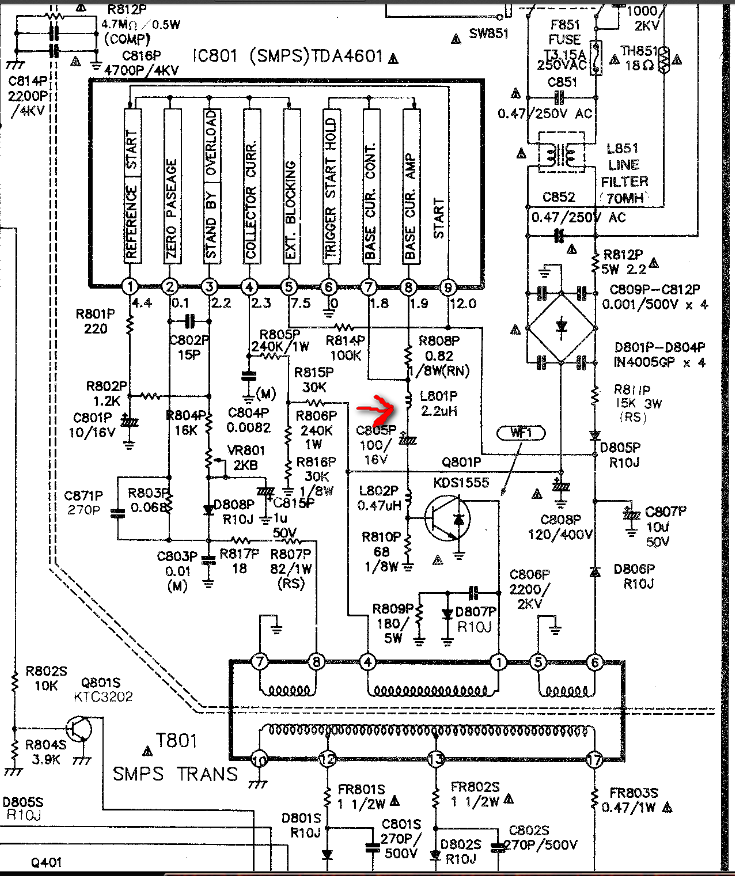

Доброго времени суток господа! Проблема вот в чем: импульсный БП телевизора HANSEATIC 9825 на шасси Р-04А просто не запускается рёв в три ручья .Его полный клон SHIVAKI model: STV-142M4 и ему подобные. Микросхема ТДА4601( сименс) и транзистор Д1555. Пару раз менял микруху - РАБОТАЕТ!. Проходит неделя, две и после выключения просто вообще не входит в дежурку. При включении в сеть ток потребляет (идет искрение). Думал тянет петля размагничивания, откинул ее, ток потребляет все равно. Предохранитель цел. После долгих мучений решил заменить ВООБЩЕ все в БП, нашел все, кроме катушки L801P на 2,2 mH. Сам я в ремонте телевизоров еще "чайниковатый". Объясните 3 момента: 1) на что вообще влияет данная катушка? 2) что будет (или не будет), если я заменю ее на более больший номинал? 3)кто вообще чинил что-либо подобное и сталкивался ли с таким дефектом и как его решал? Прошу - ПОМОГИТЕ! Фото схемы с этим участком прилагаю. Заранее спасибо. подмигивание

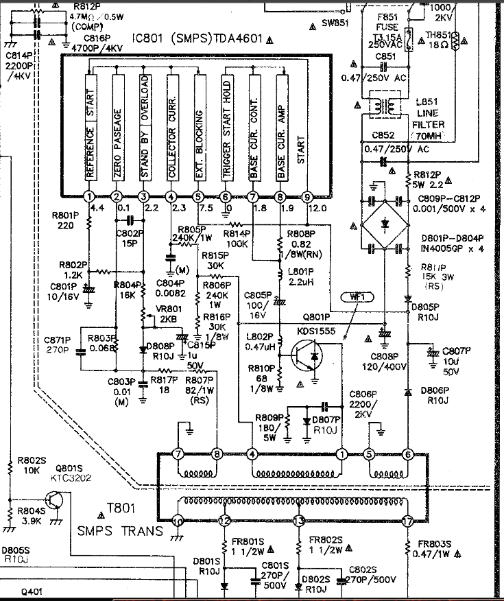

Вот помогите с ремонтом БП недовольство, огорчение
Это точная копия платы моего телевизора. На кинескопе, правда, наклейка GoldStar

У тя на ТDА4601 усе напруги подписаны, ищи чё не хватает, литы поменять не глядя, R8, D805 проверить, есть ли "пинок" для питалова микры. Нуно хоть как то представлять как это все должно запустится, а так типа "поменяю всё" ни чё не даст.

Искал помощи, нашел осуждение! Как обычно. Блок - РАБОЧИЙ, ШИМ - заменен на новый, транзистор - НОВЫЙ. Сказал же: Сломалась катушка!! ФИЗИЧЕСКИ, а не электрически. Просто отпала лапа! Нет точно такой же! Повторяю еще раз и закрываю тему: можно ли поставить катушку с бОльшим номиналом, чем 2,2!?!?!?!?!??!?!? И если ДА, то на сколько можно отклонение от указанного в схеме номинала?

Из за чего он не запускался я уже понял, исправил. Причина, как и писали выше банальна до нельзя - непропай и сдыхание проходного лита. Но при сборке всего назад и впаивании ЗАВЕДОМО ИСПРАВНЫХ элементов, произошел облом (случайный повторяю) одного из выводов катушки. Такой самой в продаже НЕТ! Есть на старой плате на 8,2мГн. Вот и интересует меня: что будет если я поставлюL801P вместо 2,2; 8,2??? недовольство, огорчение

Messer34, величина этой индуктивности в аналогичных БП варьируется от 1,0 до 4,7. Поставить 8,2? Х.з,может привести к перегреву и пробою ключа D1555. Cильно баловаться с номиналами в цепи базы я бы не советовал.

Messer34, отмотай с этой на 8,2 и оставь в 2 раза меньше витков и индуктивность уменьшится в 4 раза.
