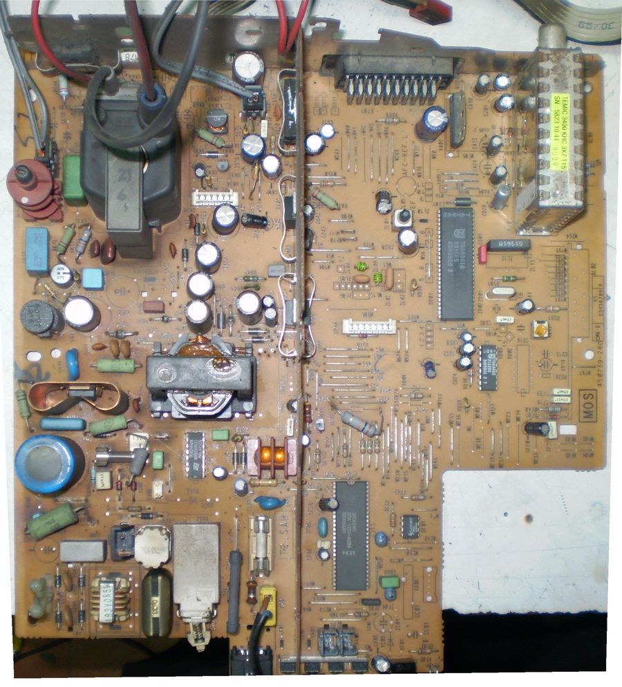

NOKIA MP2 51 A2 опознать шаси
UOC - SDA5254-A024
Memory - SLA24C08 D
Video - TDA8361
Delay -TDA4662
SMPS -TEA2164/N STV5180A
TR Chopper - FR3007
Vertical - TDA3653C
Sound - TDA7056A
tuner - TEMIC3400KHC3X7
Tube -A48EAX13X02
FBT -40331-24
HOT - DU2508DFI
RGB Amp. -TEA5101
Тв пришол после нескольких мастеров перепаяно кучу деталей нужна схема.
При включении светодиод включается и гаснет напряжения появляются и пропадают далее бп молчит нет даже дежурного режима.С такими бп никогда неимел дела с чего начать????

a gosha, chassis mono plus 2
  NOKIA 5121 Mono Plus 2.pdf  861.86 КБ  Скачано: 1574 раз(а)

Бп при включении появлялется напряжение на доли секунди вспихивает светодиод далее молчит бп полностю.питание STV5180A на второй ноге поднимается до 1.2в.TEA2164/N работает без STV5180A .тоисть STV5180A только регулирует напряжение или запускает TEA2164/N.Вобщето я незнаю принципа работи етого шима.

етот бп должен работать деж.реж. без импульсов управления с STV5180A

Вот те даташит - если секёшь шо там написано - всё сам поймёшь подмигивание
STAND-BY MODE, COMMANDED STBY INPUT
OR I2C BUS улыбка
  STV5180.pdf  43.94 КБ  Скачано: 963 раз(а)

a gosha, Чё не ясно подшучивать, дразнить С пятой ноги STV рубится сигнал строки и тело переходит в дежурку подмигивание
без сигнала запуска строки бп незапустится или как счас он неработает вобще только при включении бп делает запуск и отключается.

проблема била в тдкс.
