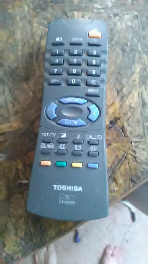

Здравствуйте Ув.форумчане подскажите по данному дефекту телевизора.Данный телевизор принесли с жалобой на неправильное управление с панели и отсутствие тв. реакции на пульт.Состав
проц.ERAPES8891
STV9302B кадровая
STR 5753A-б.п.
C5885-нот
BSC23-N0180-тдкс
кнопка меню на панели не работает. вместо кнопки - и+ громкости почемуто включается меню. переключение каналов происходит адекватно. в режим АV входит тоже нормально. пультом не управляется вообще. были заменены емкостя на выходе +5в. это не решило проблему. проверил фотоприемник не в нем дело. перешел к микросхеме памяти. питание проца . памяти и других цепей телевизора в норме. поставил чистую 24СО8 не помогло . Вроде должна пойти прошивка но не пошло.сделалал так. впаял панельку под память и включил тв. тв включился и я поставил при рабочем телевизоре микросхему в панель. тоже не помогло. что может быть проц. или конкретная прошивка под данную модель |

| Начни с замены фотоприемника(подойдет почти от любого телека при соблюдении распиновки),в тошибах они мрут как мухи. |

| . фотку или номер пульта желательно сюда кинь |

дело не фотоприемнике и не в кнопках. все было заменено на аналогичное.неисправность по словам клиента возникла одинаково кнопки перепутаны и нет реакции на пульт.фото пульта прилагаю

Да он кнопок раньше и не касался. Сейчас кинулся, а они окисленные, неадекватные команды выдают. Лечение от этого выше написАли.
Кстати, попробуй кнопки временно отсечь от проца. Бывает течет какая-нибудь, на команду не хватает, а проц занимает. Соответственно пульт в это время работать не будет. И вообще, замеры на портах процессора по клаве и ФП, на уровни и прохождение команд делались? |
ALEKC0405
| кнопки отсечены все. на пульт все равно не реагирует. питание с выхода фотоприемника в момент нажатия на кнопку на пульте изменяется с 4.9 в 4.4 вольта |

| ALEKC0405, Пробуй другим пультом. |
ALEKC0405
| а что это даст? пульт рабочий и родной |
виктор-теледоктор
Сообщения: 13900
| ALEKC0405, а осликом проконтролировал прохождение импульсов от ФП до проца? |

ALEKC0405, исправность пульта каким образом проверяли? Бывает такой вариант что камера телефона видит что светодиод моргает, а на выходе исправного фотоприемника тишина - у кварца при падении частота уехала.

я универсалкой еще в на самом первом этапе ремонта проверял. реакции 0.Экран сниму но это на 100 процентов не поможет. осциком не контролировал. по причине его отсутствия

А все коды перепробовал? У меня для одного пульта имеется 24 кода на Тошибу, для другого - 15 кодов. Держу 2, так как иногда на одном пульту коды переберу и нет адекватного ответа (просто звук и переключение каналов не считается). Тогда беру второй.

виктор-теледоктор
Сообщения: 13900
Главное - не заблудиться в соснах,которых четыре:
1.Пульт таки не рабочий.
2.При замене ФП был воткнут фотоприемник с другой распиновкой выводов.
3.В сервисе слетела опция выбора типа пульта.
4.Афтар что то темнит. |

ALEKC0405
100% рабочий
ДОБАВЛЕНО 19/12/2020 21:58
скорее пункт 3. все остальное проверено и нет смысла повторно проверять. а вот как проверить тип пульта в сервисных настройках в данном случае? |
