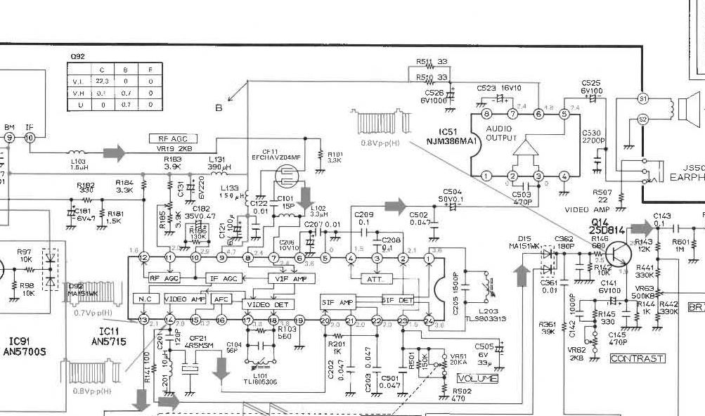

достался по случаю микро ТВ Panasonic TR-1030P карманного размера, шасси 1M10
Но так как он выпещен для рынка США то естественно нет звука в России,
Надо его перестроить,
ВОт что удалось узнать про него
ПЧ видео 45,75МГц
ПЧ звука 41,25 МГц
используемая микросхема ПЧ AN5715
в данный момент изображение на ТВ нормальное, но вот звук отсутствует
я так понял чтоб был звук надо поменять фильтр CF21 на частоту 6,5МГц
чтоб настроить контур L203-C205 подать на вход фильтра CF21 синал, 6,5МГц и крутить сердечник пока не появится звук в динамике (Ласпи ТТ-001 есть)
как быть с CF11? на какой его надо поменять? и может что то надо будет настроить?
Заранее спасибо за помощь.

SL Project, сходи к мусорному контейнеру .Там наверняка стоит что то типа Рекорда Ц275.Вынь оттуда СМРК, а оттуда сними УПЧЗ и фильтр ПАВ.

в общем так,
при подаче 6,5 МГц от ласпи на вход нового фильтра и подстройки контура звук появился, для этого пришлось поменять конденсатор С205
теперь осталось поределиться с фильтром CF11 Что попало туда не влезет, так как телевизор сверхминиатютный, сегодняшний рейд по мусоркам принес кучку разных фильтров, Обычные EPCOS не влезут по габаритам,

еще такой вопрос для чего нужен контур L101-C104 подключеный к ногам 17 и 18 микросхемы AN5715
контур VCO
