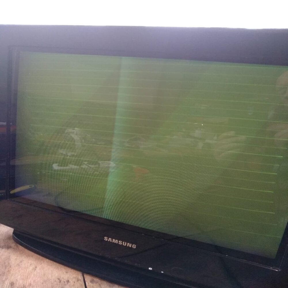

CS21Z57Z3Q
шасси: KSCA
аппарат пришел не включался
в первичке был неисправен C802
после его замены тв включился и дал картинку. но после выключения и повторного включения изо уже нет, при добавлении ускоряющего ЛОХ с посеридине вертикальной полосой, фото прикреплю

Накал на ЭЛТ добавь и включи.
Ускоряющее нужно крутить потихоньку.

была сопла припоя на разъеме к ПК, как ни странно но не паял я здесь, до меня значит было, только тогда как он работал непонятно

Сколько вольт питания строки, если норма. то сколько накал. какой нагрев строчного транзистора. Но и по картинке возможно и кинескпчик дохловат.

Кирдык кину! В Гнусах это проклятье по регулировке SCREEN ! Точно выставить только в сервисном режиме можно...Дисплей-меню-муте-вкл...в меню сервиса находишь screen и на FBT крутилкой добиваешься зеленых букв(вместо синих или красных).Но это ненадолго! Чем дохлее кин , тем точнее надо выставлять и тем оно нестабильней!

Если сопля была может видеоусилитель накрылся.
