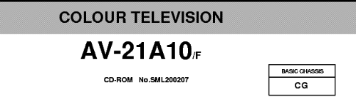

На форумах часто в значении шасси стоит "CG", хотя на главной плате огромным текстом надпись CKF1542-CH1-1 (1/2)
этот момент не до конца мне понятен. CG это краткое сокращение из маленькой полу затертой наклейки SCG-1282A так?
Ранее в файле приложена схема похожей SCG-1423A (заметные отличия есть разве что в части между тюнером и видео процесором) и фотка переломанной платы, а все потому что крышка телевизора крепится к пластиковому усику тдкс, у владельца явно есть силушка богатырская))))
--===Архитектура узла: от БП до строчного трансформатора===--

willwonka писал:
нет, не так. Истоки этого следует искать в сервис мануале, где производитель английским по белому так, не стесняясь, и заявляет
