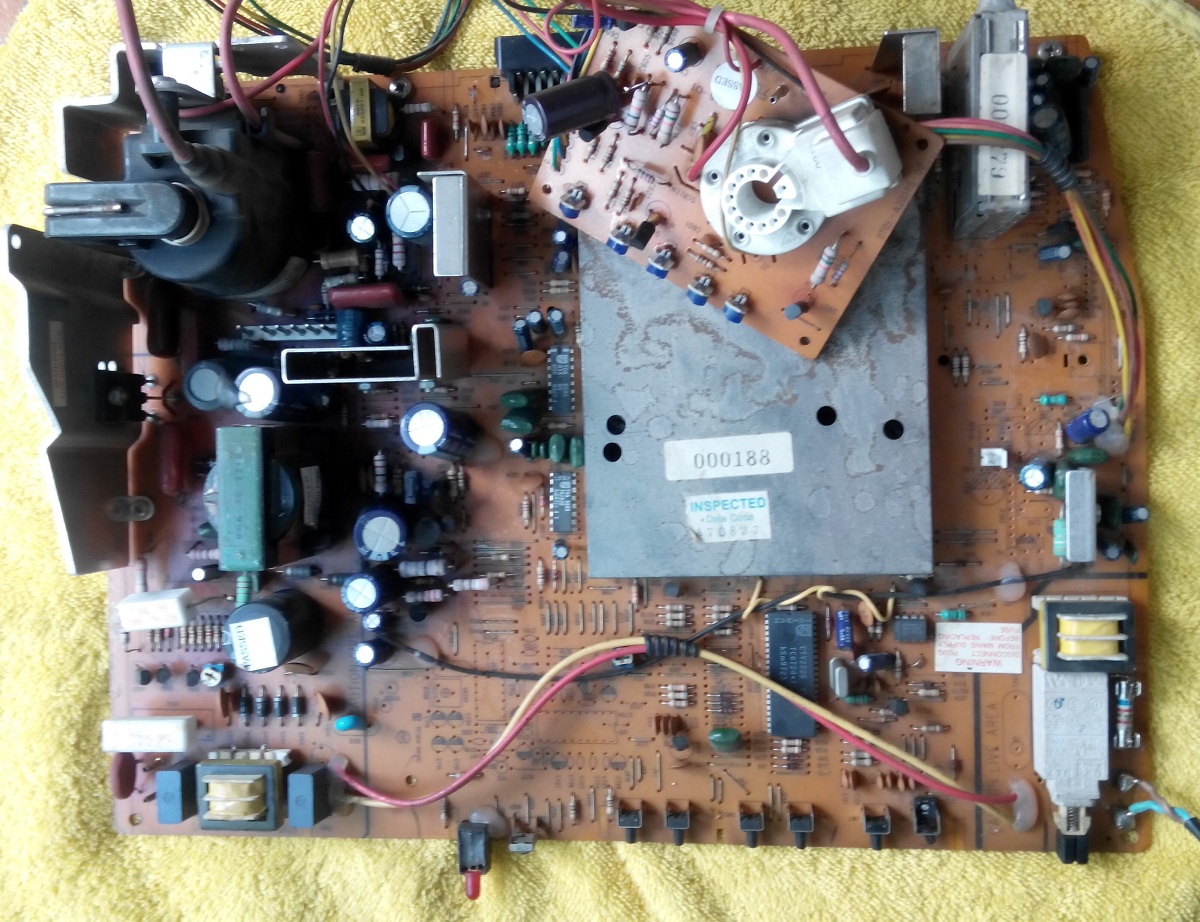

Состав:
Проц. CTV222S V1*3
TC6724*1
kSm9723 3W
Память PCF8582E-2
ТПИ BCK-40-121B + D1710
Строка C5902
ТДКС JF0501-1218A
0915-030007-00
970819C
Кадры - TDA3654
Труба – A48EEV13X01
TDA8362 (под экраном)
TDA4665
TDA8395
Звук TDA1013B
Тю - 7421A, на наклейке 000279
RAINFORD TV5199
Пытался найти схему сего почтенного шасси, потратил массу времени, но так и не нашел.
Не утверждаю, что её нет на сайте, просто не нашел, нет уже сил, времени и зрения жалко - и с тем и с другим – дефицит.
Так же и на представленном на фото железе не нашел ничего похожего на наименование.
На случай, если данного шасси и в самом деле нет на сайте, попробую сейчас (впервые) отправить в БАЗУ фото и состав. Прошивку, увы, пока выложить не могу.
В принципе телик работает, но что - то с управлением, с прошивкой, возможно - включается, показывает на каком то случайном канале. Ещё вчера был деж режим и рабочий, сегодня светодиод дежурки (исправный) ни при каких условиях не горит, хотя при включении тел в дежурку становится. С морды в работу запускается, есть рег. громкости и перекл. каналов, но не могу войти в меню. На пульт вообще не реагирует, хотя родной ли это пульт, я не уверен. По предъявленной продавцу модели телевизора, купил NP51 (Patriot, как начертано на упаковке). На NP51, тел так же не реагирует.
Лазить без схемы по этому мастодонту, между прочим простоявшему у клиента зиму в сарае, нет никакого желания – ждут очереди другие, хотя жаль его, бедолагу..
Если схему проглядел – прошу простить великодушно.
...попытка отправить архив с фото в базу, не удается.
Сюда - удалось только один этот жалкий картинка..
Да ещё комп пугает, мол данный сайт угрожает его безопасности((
Что за день...

Сообщение #2 От 03/07/2015 00:08 цитата
Борис19 писал:
Для этого надо озвучить хоть какие-то надписи с платы.
Борис19 писал:
Пульт однозначно - из серии RC-5.
Борис19 писал:
Прошивки (в нужном нам понимании) в этом ТВ нет, и быть не может, по определению.

0705-A20149-02 (310797)
TC3065-02
... Ну нету больше ничего, кроме FUSE и прочих WARNING и CAUTION !!
поэтому и хотел побольше фоток толкнуть - типа вещ.дока..

Сообщение #8 От 03/07/2015 10:03 цитата
Борис19 писал:
Строка D1710
Может блок питания,ошибся наверное?

Борис19 писал:
... Пытался найти схему сего почтенного шасси, потратил массу времени, но так и не нашел...
Потому что это не Рейнфорд, а фиг знает что типа клона. Схемы на клоны ищутся по составу шасси. И скорей всего выйдете в поиске на какой-нибудь Akai или Grundig.

Сообщение #10 От 03/07/2015 17:05 цитата
Бери шасси МШ-61 - его схемы хватит с головой ...

Да, да, прошу простить, это БП.
Строчный стоит так, лицом прямо к ТДКС у регуляторов Уск и фокуса, да так, что пока не отпаяешь, не прочтёшь.
Сейчас исправлю состав и добавлю кадровую.
Выложить ли сюда более подробные фото участков платы?
А в фотоархив, насколько я понимаю, выкладывать без указания шасси, плохой тон?.. Или все таки туда выложить?

Сообщение #13 От 03/07/2015 23:17 цитата
Вот если бы мастера так упирались в отсутствие схемы... подшучивать, дразнить .
Борис19 писал:
...Прошивку, увы, пока выложить не могу.
В принципе телик работает, но что - то с управлением, с прошивкой, возможно - включается, показывает на каком то случайном канале. Ещё вчера был деж режим и рабочий, сегодня светодиод дежурки (исправный) ни при каких условиях не горит, хотя при включении тел в дежурку становится. С морды в работу запускается, есть рег. громкости и перекл. каналов, но не могу войти в меню. На пульт вообще не реагирует, хотя родной ли это пульт, я не уверен. По предъявленной продавцу модели телевизора, купил NP51 (Patriot, как начертано на упаковке). На NP51, тел так же не реагирует...
Во-первых, прошивки, как таковой, у таких ТВ нет. Память может быть неисправной и сбоить - просто меняешь на чистую 24C02 и настраиваешь каналы с изображением и громкостью.
Во-вторых, меню в классическом смысле у них тоже нет. Просто шкалы регулировок параметров, шкала настройки, шкала запоминания (STORE), таймер отключения.
В-третьих, пульт любой с протоколом RC-5. Лучше всего горизонтовский RC-6, где есть кнопки S (поиск), М (память) и PP (пользовательские настройки). Как настраивать и пользоваться - скачай инструкцию на Горизонт 6 поколения или подобный. Хотя она и нах не нужна. Нажимаешь S - пошла автонастройка (если удерживать S, то меняются поддиапазоны). Настраивается на канал, останавливается. Жмешь M - на экране "STORE-" красного цвета выбираешь номер канала по желанию, жмешь M еще раз, цвет меняется на зеленый - все, запомнено. И так для каждого телеканала.
Также можно установить пользовательские настройки параметров изображения и громкости, с которыми ТВ будет включаться после отключения из сети - настраиваешь яркость, контрастность, насыщенность (выбор кн. "SL"), громкость на свой вкус, затем M - PP - M (STORE из красной становится зеленой) - запомнено.
Такой контроллер стоял в знаменитых "Recor RC-4120".
