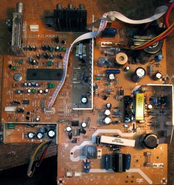

Alpari 21GA65PF опознать шасси (решено)
Сергей_TV
Сообщения: 78
Сообщение #1 От 06/09/2009 16:10 цитата
TV Alpari 21GA65PF
состав:
проц-8891CSBNG6KF8
память-24C16
кадровая-LA78040
звук-TFA9842AG
тюнер-TAF5-C4123
tdks-BSC60G2
БП- STR-ка какае-то?
Пришол после 380в. STR-ка взорвалась.
подскажите плиз что за шаська или схемка у кого есть. Прошу помощи
  IMG_0698_cr.jpg  260.93 КБ  Скачано: 5633 раз(а)
Rostyk.07
Сообщения: 2309
Rostyk.07
Сообщение #2 От 06/09/2009 16:19 цитата
А там стоит не STR-G5653? подмигивание

Сергей_TV, схема подойдёт от телика Luxeon-TL-2156, Luxeon-TL2165F

Вот же оно: Шасси ETA-1
Сергей_TV, учись пользоваться сайтом.

Всем спасибо, особое Yuritsh, схемка очень пригодилась.
БП запустился напруги в норме, развертки работают а вот кинескоп заперт,
завтра буду разбираться, надеюсь проц не выбило недовольство, огорчение

Сергей_TV писал:
перепрошивка помогла.
