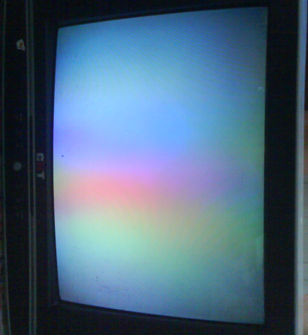

tovirus, сделай фото дефекта.
tovirus
Сообщения: 143
tovirus
Сообщение #42 От 06/02/2010 16:30 цитата
Вот так показывает

Сообщение #43 От 06/02/2010 16:35 цитата
tovirus, смотри, фокусировка не оборвана?

Сообщение #44 От 06/02/2010 16:41 цитата
Уже смотрел (и даже дёргал во время работы). Ничего не меняется
ДОБАВЛЕНО 06/02/2010 17:45
Не знаю видно-ли, но растр не виден...

Сообщение #45 От 06/02/2010 16:45 цитата
tovirus, с рисунка плохо видно , нижний край растра больше подсвечен? Это или загнаный луч, (не работает кадровая), нет фокусирующего (проверь утечку панельки, Резистор ТДКС), или хана кину.

Сообщение #46 От 06/02/2010 16:48 цитата
скорей всего кадровая оборвана посмотри питания.

Сообщение #47 От 06/02/2010 17:00 цитата
Кадровая STV9302.
На 2 ножке 13В, на 6 - 12,7В

Сообщение #48 От 06/02/2010 17:02 цитата
Если я не ошибаюсь питания кадровой снимаются со вторички Б.П.
Это твои эксперименты с транзюками в питании. улыбка

Сообщение #49 От 06/02/2010 17:16 цитата
Нет, питание идет от ТДКСа. У 2 ножке +13В, у 4 ножке -11,6В.
Во время работы она чуть греется.
ДОБАВЛЕНО 06/02/2010 18:19
Напоминаю что хозяин открыл ящик потому-что изображение было суженно по вертикали. И она была суженна больше сверху чем снизу

Сообщение #50 От 06/02/2010 17:28 цитата
Или кадровой кирдык, или фокус в обрыве.

Сообщение #55 От 09/02/2010 14:53 цитата
Купил я вместо STV9302 - LA78040. Та-же картинка, но теперь растр виден только во верхней части экрана, в виде полоски...

Сообщение #57 От 09/02/2010 16:33 цитата
подшучивать, дразнить Bcе ребята, вроде в норме. Нашел плохой резистор (на 0,47Ом) через которого питалась LA78040. Тут 2 резистора, заменил оба на 1Омные. А при предыдущих замерах напряжение же была!!! Вот так. Ладно спасибо всем за помощь (и за понимание голливудская улыбка ). Пока-что ТВ еще проверяется, но думаю что тему можно закрыть! УДАЧИ ВСЕМ
