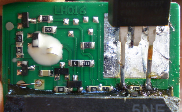

ТВ Орион постоянно вилетает шим работает не больше года и снова замена.
Я его вскрил проверил детали вилетел полевик и стабилитрон.
Какой можна поставить стабилитрон
Подскажите кто знает.

serega-64,
ТВ соседа ремонти мои.
Заменил стабилитрон с другой шим запуска нет.
отрезал ноги вот етой детали коротят на корпус прошол запуск дикий свист проверил стабилитрон R2KN по питанию строчки замкнут /заменил запуск и полностю вигорел шим.
Что ето за деталь ее в схеме нет.
 Размер файла:  114.25 КБ
 Просмотрено:  499 раз(а)

Сообщение #5 От 25/08/2011 19:29 цитата
a gosha, Я бы попробовал переделать под другой ШИМ,помощнее и надежнее,что б не возвращаться.

Сообщение #6 От 25/08/2011 19:54 цитата
a gosha, пропаяй R508, замени С511, проверь сетевой лит, проверь на скол C508, фирменная STK, на пасту к радиатору...проверено практикой, повторы тока из перепадов напруги...

Сообщение #7 От 25/08/2011 19:57 цитата
похоже на диод, а как он по схеме стоит?

Сообщение #8 От 25/08/2011 19:58 цитата
Заказиваю вот такую
Мікросхема STK730-090(orig)
Может эта будет работать.
