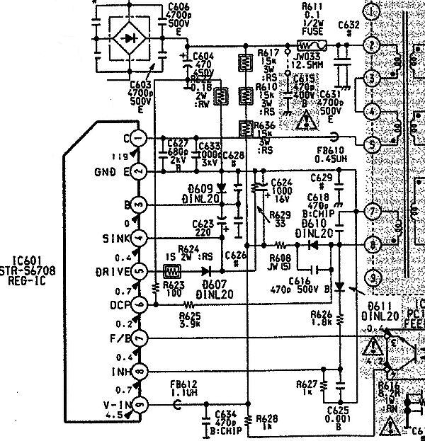

Сдохла STR-S6707 и диод D609.
Чем его можно менять? Прошу помощи

Если STR, то 07, 08 и 09 одинаковые, только мощность разная. 07 слабы лудше 09. Про диод не знаю.

kulek, Daewoo CM-805 STR-S6708 стоят BYV95C. Если сомневаешься - можно переставить с другой позиции, а туда, чего под рукой есть.

kulek, любой быстрый диод например ru3

Сообщение #5 От 13/05/2004 12:11 цитата
GOSHA, спасибо.
R629 (33Ом) обрыв.

Sony KV-G21M2 перегорает STR-S6707
Починил соседу телевизор, заменил STR-S6707, через 3 дня снова грохнулась. Вообще-то у него в квартире ремонт, в том числе и проводку меняют, но квартира сидит на одной фазе. Крякнул Сони когда он в розетку при включенной кнопке питания всунул. А может просто совпадение и виноват телевизор. Что можете посоветовать?

Поменять литы,пропаять,проверить обвязку,выходы,поставить правильную STRку,

220 мкф поменяй обязательно! Еще лучше все литы замени. Также проверь синие киловольтные кондеры.

Когдато 3 стр-ки спалил пока не поменял пикушку в первичных цепях б.п.

Бывает частенько,поетотому при выходе стрски в этом ящике стараюсь менять демпферную емкость.Удачи!!!!

Электролит 220мкф 16в стоит рядом сSTR6707 поменяй,он течёт.

Поставь 6709 , она помощнее будет . Поменяй конденсатор с коллектора на землю который .
нанофарад так 2200 или сколько там стоит . Частая причина такого поведения блоков питания .
Еще может быть статическое електричество , если пользуют комнатную антену .Может быть причиной плохой контакт в разетке - при повторяющихся кратковременных пропаданиях напряжения микросхема работает с перегрузкой по току , пытаясь сохранить выходные напряжения на необходимом уровне при упавшем входном . Однократный процесс при пуске и выключении нестрашен .А если это система - тогда хана .

Заменил 220 мкф, на всякий случай поставил родную STR из рабочего,
поставил ограничитель сетевого напряжения. Неделю работает.
