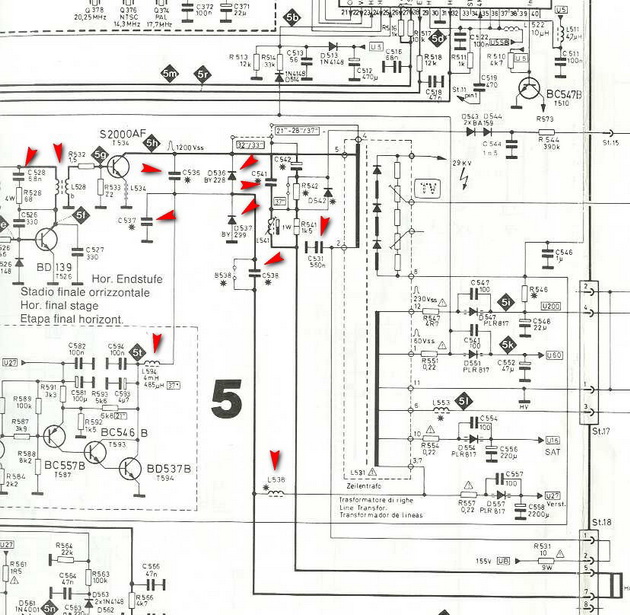

Телевизор пришёл с неисправностью: короткие витки и дырка в боку ТДКСа. ТДКС стоял ELDOR, установили HR6100. Строка запустилась, но бардак во вторичных напряжениях снимаемых с ТДКСа.
Сняты следующие измерения:
Питание строки +150В, пульсации со строчной частотой на выводе 2 ТДКСа 1В.
U200 в наличии 92В.
U 60 в наличии 27В.
U 15 в наличии 19В.
U 27 в наличии 29В.
Накал 17,5В от пика до пика.
На втором аноде 10,6кВ.
Период строки 64мкс. Длительность СИОХ 20мкс.
Такое впечатление что в аппарате не подключена ОСка.
Подставлялись: ОС, ТДКС, DPU2553, прошивка, помеченные элементы, с заведомо исправной шаськи. Результата нет.
Буду рад любой свежей мысли.

barabashka, осциллограммы 5e, 5i, 5g,5t, соответствуют схеме? S2000AF менял? проверь L541.
barabashka
Сообщения: 873
Сообщение #5 От 31/10/2009 18:40 цитата
мастер-ломастер, осциллограммы посмотрю в понедельник, ящик на работе. L541 перемыкал пинцетом, практически без изменения. На счет S2000 честно говоря и мысли не было. Он бы грелся, а работает с температурой чуть выше комнатной.

barabashka, 1. C-ох родная, сколько? 2. Индуктивность первички флая?

barabashka, В первую очередь размах на колекторе НОТа, 1200В - есть?
barabashka
Сообщения: 873
Сообщение #11 От 31/10/2009 23:00 цитата
zarah писал:
Нет, размах на коллекторе, порядка 400-500В, более точно нечем померять. Мне и самому хотелось бы их получить.

Измерил сегодня индуктивности. У сгоревшего ELDORа между 2 и 4 выводами 2mH, между 2 и 5 выводами 1,85mH. У HR6100 между 2 и 4 выводами 1,15mH, между 2 и 5 выводами 6mH!
Проблема решилась перестановкой перемычки с 4 ноги ТДКСа на 5. C535 родная 11n5 заменена на 9n1. У C542 необходимо поменять полярность.
При строчном питании 150В на втором аноде появилось 24,5кВ. Все вторичные напряжения также пришли в норму.
Последний вопрос, ни у кого нет опциональной таблицы, сколько для 21" должно быть строчное питание? На плате написано 155(148).
Всем спасибо за участие.
