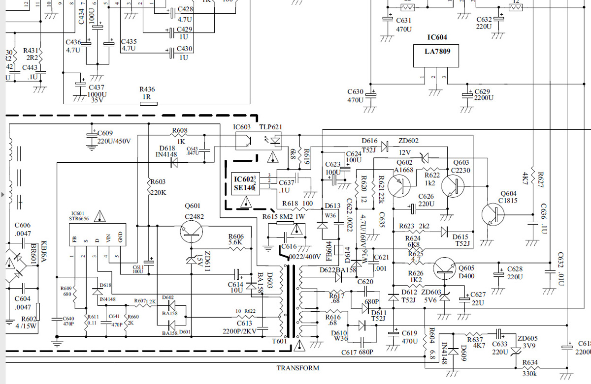

Всем здравствуйте!
Прошу помочь по проблеме: светодиод дежурного режима горит, на кнопки включения программ реакции нет.
На сетевой банке 295 В, вторичные напряжения занижены (после D613 - 33 В). Пользуюсь схемой с сайта, на ней разночтения с платой. Была заменена STR-F6656, пропаяны кольцевые трещины, проверены элементы в первичке от банки до ТПИ, в том числе конденсаторы на ESR, оптопара, все в норме. Подскажите еще пожалуйста, в каком именно месте по схеме сделать разрыв и подключить лампочку для проверки БП отдельно от вторичных цепей.
Сам я НЕ МАСТЕР, просто для интереса хотелось бы попробовать отремонтировать, жалко выкидывать.

Crossy писал:
Зачем?????
БП у тебя работает, надо смотреть команду вкл/выкл.

Сообщение #11 От 08/01/2018 20:45 цитата
Crossy, Q602, 603, 604, D616, Ic602,603 и их обвеска по приведенной схеме.

БЕЗЫМЯННЫЙ писал:
Поменял усилитель сигнала ошибки SE140 на бывший под рукой SE110, остальные элементы проверил мультиметром - эффекта нет. Оптопара тоже заменена - была P621, поставил P721.

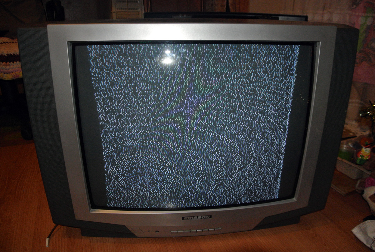

Сообщение #17 От 09/01/2018 23:16 цитата
Сколько лишних и бессмысленных движений! Зачем, если сам писал:
На ножке 19 (POWER) процессора 46 мВ при нажатии и без нажатия кнопки включения программы
. Выясняй почему. Не "сидит" ли 19 н. на "земле"? Включи принудительно, замкнув Э-К 604 - сразу отпадут вопросы к БП.
Crossy
Сообщения: 19
Сообщение #18 От 09/01/2018 23:52 цитата
киев писал:
Большое спасибо за совет! Я уже и сам склонялся к подобному, только хотел подать высокий уровень на 19 ножку. Сделал, как Вы написали, вот что получилось. Номеров каналов нет, OSD нет, на кнопки не реагирует.

Сообщение #19 От 10/01/2018 00:35 цитата
Теперь закрой и отдай мастеру. Нужно смотреть условия работы процессора, как минимум нужен осциллограф. Хотя... Кнопки хоть исправны? Проверь напряжение на порту клавиатуры при нажатии на разные кнопки. И хоть память и перешивал, попробовать бы с пульта. И ужимай картинки - зря засоряешь сервер и расходуешь свою квоту закачек.
