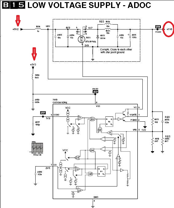

На 24С64 (SDA, SCL) постоянка 3,3в, обмена никакого нет. Проц BGA-шный, под него не подлезть, как посмотреть генерацию, и где - хз...

Сообщение #6 От 08/11/2010 00:18 цитата
SVictCh, посмотри голливудская улыбка

Сообщение #7 От 08/11/2010 08:28 цитата
makeym, на 7651 приходит 5,1в, с него - 1,8в. На 7650 (6 нога) 3,3в есть.
