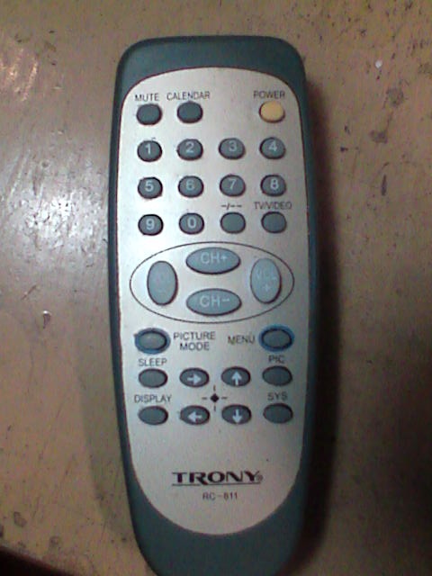

TRONY 14TM09 неисправна память, ШАССИ не определено
Процессор; 8821CPNG4RJ1
Память 24C16A
Кадровая LA78040
Tuner; JINXIN, ULC66K9VCA
TDKS: BSC 23-0124
УНЧ: LA4260
В сервисе не могу переключить опцию, для того чтобы включить цвет, есть опция только для геометрии, рег, АРУ, RGB. После замены памяти(Старая память не реагирует на команды с пульта и так же с панели) нет цвета. Шасси не определил, сервис подошел от шасси M28 но там пульт не такой. Все кнопки перепробовал но переключить на другую опцию в сервисе не могу, а опции другие должны быть. Подскажите кто сталкивался

Только с третьего прочтения понял, что тебе, видимо, нада попасть в расширенный сервис. Это когда в углу светиться D. Если в углу S - это сокращенный сервис. Находясь в S нажми DISPLAY и повтори комбинацию входа.. Прошивку родную, якобы глючную, положи тут если не в падлу

Спасибо всем! классно! Решил проблему, таким образом: вошел в другую опцию с буквой "D" в правом углу и с помощью режима SECD установил "08",( как было указано в стандарнной прошивке) а у меня стояло "18" и цвет пошел, оставил новую память, старая так и не заработала.
