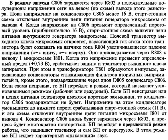

makeym
Сообщения: 9737
makeym
Сообщение #13 От 06/11/2010 20:00 цитата
Rostyk.07, почитай голливудская улыбка
 Размер файла:  138.21 КБ
 Просмотрено:  494 раз(а)
