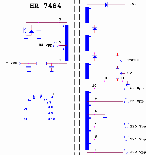

сдох тдкс 154-177j в tv lg. а точнее умножитель.дырка в корпусе.при вкл. идет дым и срабатывает защита. есть в наличие fbt fsa-14a003. возможна ли замена? и вообще жду советов.
SERGE
Сообщения: 1640
SERGE
Сообщение #2 От 23/02/2004 13:16 цитата
154-177J = HR7484
FSA-14A003 = HR46091

Сообщение #4 От 23/02/2004 14:07 цитата
rpa69, HR7484

я в 21' с удовольствием леплю 154-375F (154-194D HR7906)
1 - COL
2 - +180V
3 - +B
4 - GND
5 - +16V
6 - +24V
7 - +40V
8 - ABL
9 - HEATER
10 - AFC
  HR7484.gif  8.33 КБ  Скачано: 5607 раз(а)

Вот! Подходит практически на все LG до 21" без переделок и стоит 8 у.е. Кстати, не помешает проверить резистор по ABL 10к. после замены строчника.

Аналоги без проблем:
154-375H
154-375F
154-177B
154-194D
154-194B
154-194F
154-194C
154-479A
Выбирай, что дешевле.(Это не совет)
