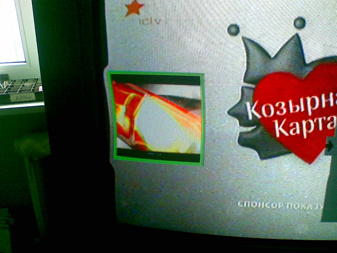

Sharp 70ES-14S
CH. DA-100
Micom - ST10R272L
IF - TDA4472
Sound - TDA7480L
HOT - BU2525
Tuner - CCT5020N
EW - 2SD2391, BA10393
Апарат пришел с битым HOT, Q506 (2SD2391) і оборван стабилитрон D516. После ввостановления перечисленых компонентов поменял все литы питания и строчки IC 503 (BA10393). Проверил плёночние кондеры C610, C601, C634, C611, C613. ТВ заработал с нарушеной корекцией со здвигом налево. После коректировки в сервисе Horisntal Shift і EW Width размер удается разширить но по краям растра вылазят ломание линии. Прилагаю фото. Если сузить екран то линии уходят. По моим соображениям что то связано с ABL. И сильно греется радиатор под диодным модулятором. Диодный модулятор тоже менял DMB-32. Ничего не дало. Подскажите что это может быть? Зарание благодарен.

adam20, темы с неисправностями читал?
http://monitor.espec.ws/section1/topic111024.html

adam20, НОТ другой не пробовал подставить?
adam20
Сообщения: 179
Сообщение #5 От 12/04/2012 17:43 цитата
BU4525ax подставлял.

adam20, перешай-ка для начала память (не понятно почему после ремонта нужно было в сервисе лазить, обычно все решается на аппаратном уровне...) . Или ты чего-то недоглядел или...

adam20, Проверяй детали в коррекции, дроссель в первую очередь.

adam20, стоял родной стр транзистор?
adam20
Сообщения: 179
Сообщение #13 От 12/04/2012 21:22 цитата
Родной не стоял. Некоторые детали корекции проверял, дроссель не знаю данных. Может кто подскажет. В схеме нет.

ut3eo писал:
или прошивка (у меня было нечто подобное...)
Кстати на дросселе написано его индуктивность, стоит внимательно посмотреть...

В етих шасьнах SHARPов дейстительно накрываются дросселя - но не Ll603 a L604 (если присмотрется то видно што он вскипел).

Замерял дросселя L603 - 4,9mh надпись на нём (HR 18008), L604 - 0.362mh (HR 18009). Как можно подставлять дроссел ДРТ-1, если он имеет 12,2mh! И подскажите пожалуйста с какой ножки выходит ОТЛ. По моему мнению с 8 н.. И что означает 10 н.? Тоже как бы привязка по току?

adam20, Что мешает проверить дросселя? ССИ? Дросселя, уже перемотать можно было.

Подставлял дросселя примерно такие же по параметрам - L503, L504, L505 тоже самое, греется диодный модулятор. Даже оську подставлял была у меня в наличии от 100 гц-го.
