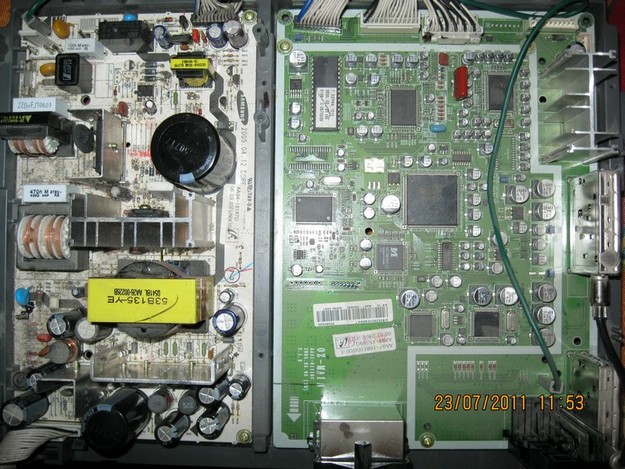

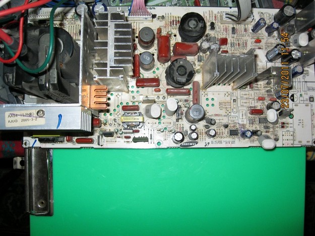

Состав: 1 этаж; SLA1004L, GM7130, X6750, GSIB660, DNle SDP41; 2 этаж; FUH29V005, LA7845, J6920, FMP-3FU, C4636. Samsung WS-32Z30 MEQ(L) Не включается светодиод индикации горит при включении гаснет на 3-4 секунды загорается желтым и снова продолжает гореть красным и телевизор не включается..Произвел проверку холодной пайки на плате нет. Вздутых конденсаторов тоже нет. Транзистор строчной J6920A пробит заменил его на 2SC5446 впаял, других неисправностей не обнаружено. При включении тоже самое не включается проверил свежевпаяный транзистор строчки пробит снова. 2SC5446. Как считаете где искать причину? Фото шаси:

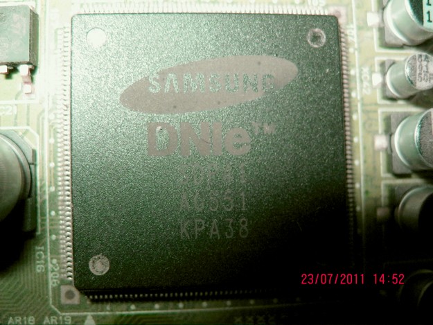

Обнаружил замкнутые ноги 104,103,102 все вместе как думаете иза этого моглобы пробить транзистор строчной 2SC5446 ?

проверь В+ при выпаянном транзисторе емкости обратного хода

Тока теоретически,а как +В без НОТа на лампу,где замеры? Что,тоже пинать в нужное направление,дык оно дано.Смотри обвязку НОТа.

лампу ват на 40 220вольт подключи на землю только не на горящую и на канал выпрямителя питающий строчную развертку там стоит фильтрующий кондер на 160в 100-150мкф

Там стоит кондер 200V 100мф на него идет напряжение 145V наплате написано сдеси подсоеденяем один провод с лампы а другой земля ?А САМ НОТ выпаивать?который пробит.

Сегодня обнаружил в обрыве и лопнутый корпус конденсатора С425 400V 154J, Как считаете причина пробоя Транзистор строчной J6920 может быть обрыв конденсатора С425?

Сообщение #18 От 23/07/2011 14:24 цитата
конечно
