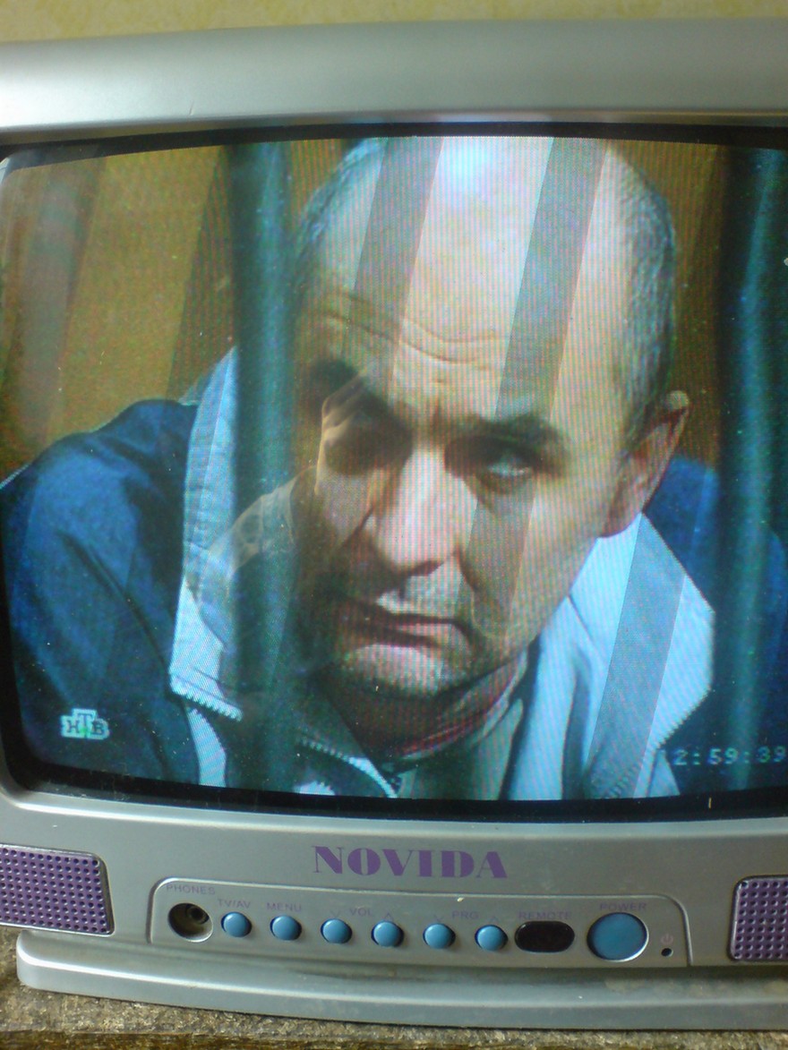

Телевизор NOVIDA CTV2012. Нет строчной синхронизации с прогревом по ВЧ и НЧ. Конденсатор по ВУ 22 мкф 250 вольт - заменен При убавленном звуке - морзянка. Временами показывает чисто. Схемы нет - найти не смог в инете. Без сигнала меню не дрожит. Все Ок! Состав микроконтроллер S3P8849XZZ-AQB9. Видеопроц TB1238AN. Кадровая LA7830. Звук TDA2003. Строч. транс BSC24-08. Вот фото
  DSC00349.JPG  209.31 КБ  Скачано: 598 раз(а)

Этот телевизор побывал уже во многих мастерских-и был продан мне на запчасти.Я его починил поменял FBT.После нескольких часов-вылезла эта неисправность.Подозрение на проц TB1238

После Вашего раздолбона телевизор сделал.Нашел ESR metrom ( ESR metr 4.0)Потярял ESR до 6.12 электролит по цепи видеопроца 0.47мкф.50вольт.Стоит на 40 pin(H-ACF)TB1238AN.Спасибо за оказанное внимание.chassis US-2012 03A
  DSC00352.JPG  211.59 КБ  Скачано: 599 раз(а)
