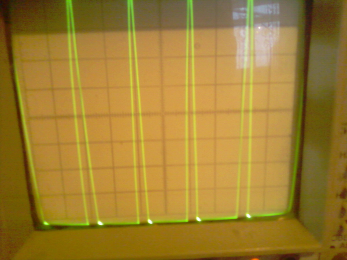

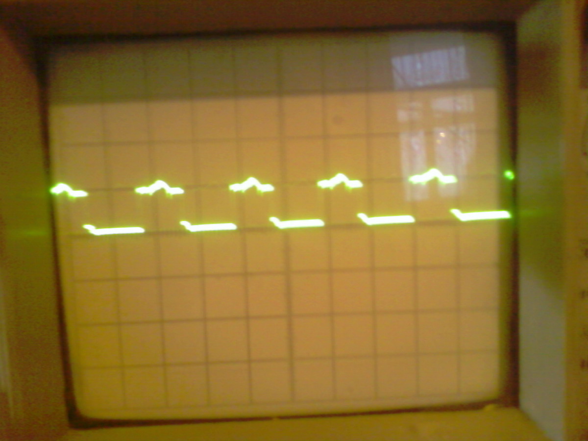

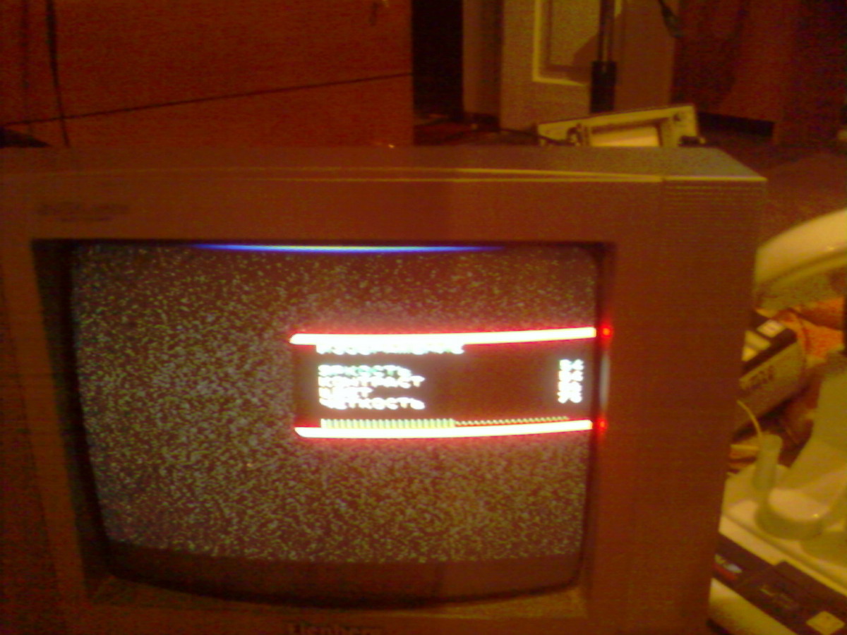

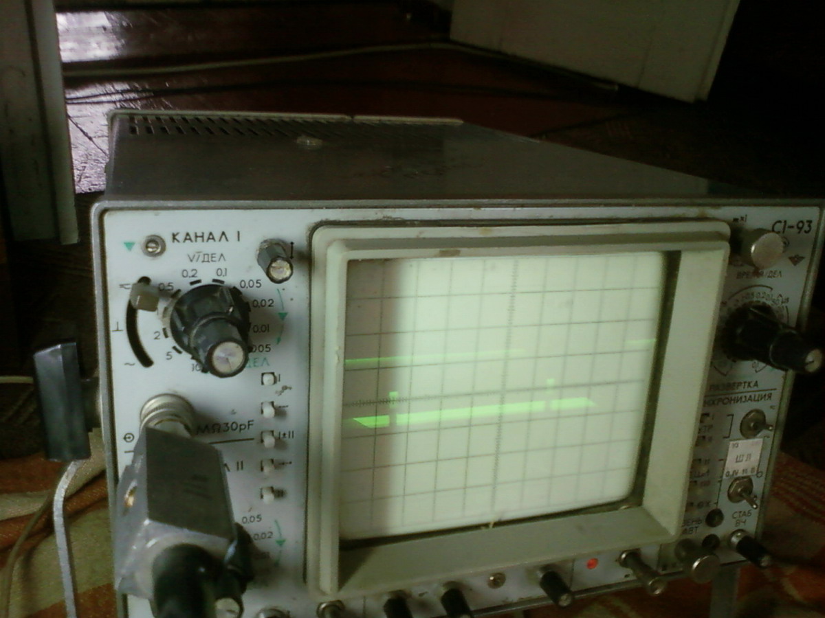

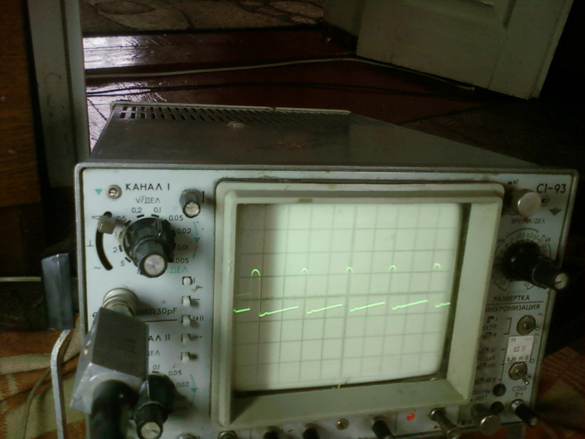

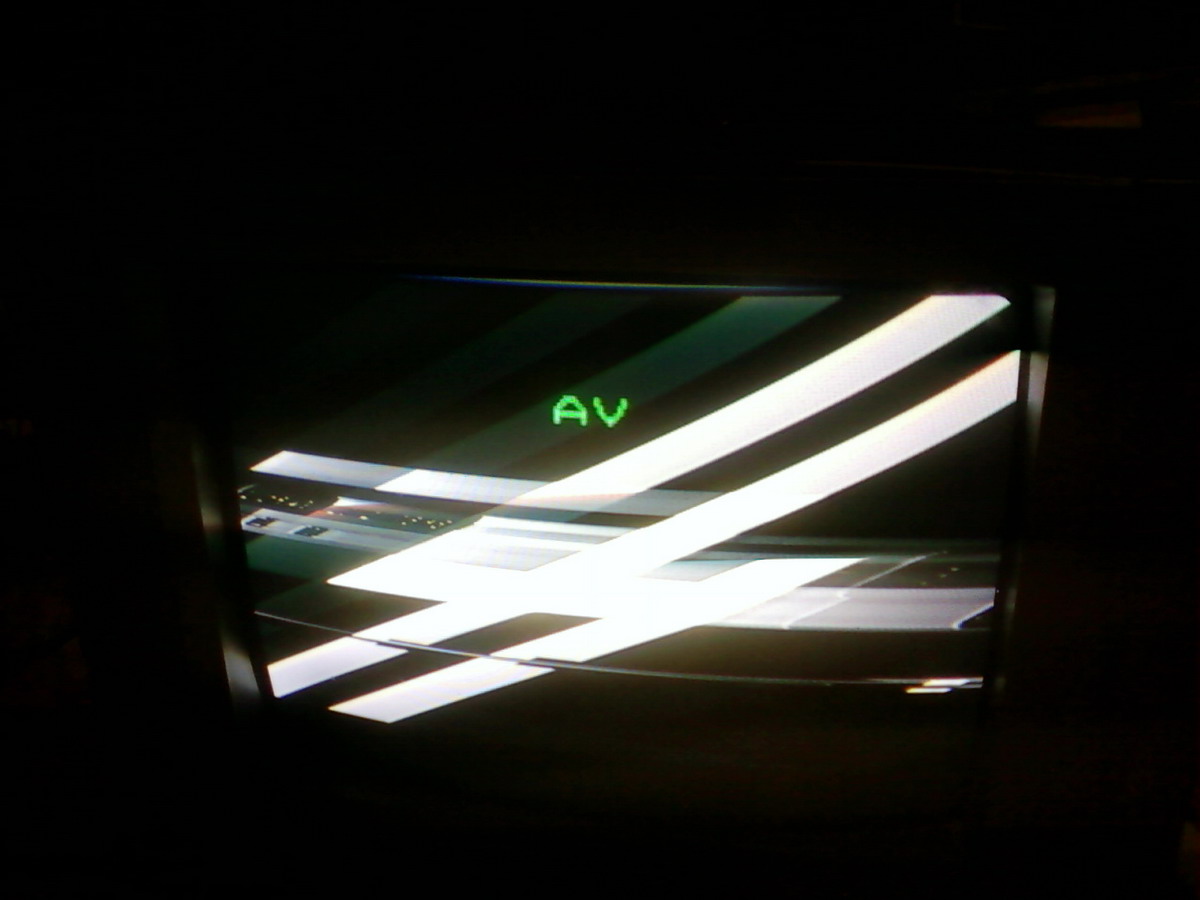

телевизор у кого то был в ремонте. пришел с нерабочей AN7522,-короткое по выходу,и неисправностью видеоусилителя,-на ярком фоне обратные линии луча. заменил в цепи +180 вольт R473.после его замены при включении изображение появлялось и медленно угасало.в цеи отл заменил пробитый на корпус VD461.яркость растра восстановилась,но пропала общая синхронизация.OSD на экране отображаются четко,но располагаются не с левого угла,а по центре. вместо картинки с тюнера или видеовхода на экране жирная косая зебра.49 н.проц-2,5 вольта,на 34 вот такая картинка:
цепочку от тдкс до этих ножек и 36 проследил на предмет обрыва или замыканий.просьба,подтолкните где еще копнуть.процессор в наше глубинке так просто не найти,надо заказывать,но вот в нем ли дело? спасибо.

delaris,
delaris писал:
" Это тебе о чём-нибудь говорит,давай сначала свои соображения.Дополни состав ( блок пит.).

синхронизации нету у тебя по ВЧ так и с видеовхода?

delaris, никто тебя пинать не собирается - где замеры? Ждем!!!! недовольство, огорчение На твой ослик мы уже посмотрели!

да,синхронизации нет как по вч так и по видеовходу.
блок питания на D1710C

delaris, Фото неисправности в студию.

заменен VD461 ,был пробит на корпус,собственно после этой замены синхронизация и исчезла. а до замены как писал в первом посту отсутствовала яркость по ОТЛ.,

напруги на проце какие? +5в,+8в,аааа

напруги без пульсаций 8 вольт и 3,6

А какой у тебя стандарт включен? ни Хранция подмигивание L
delaris
Сообщения: 46
Сообщение #20 От 02/03/2012 22:36 цитата
вообще то в установках авто
