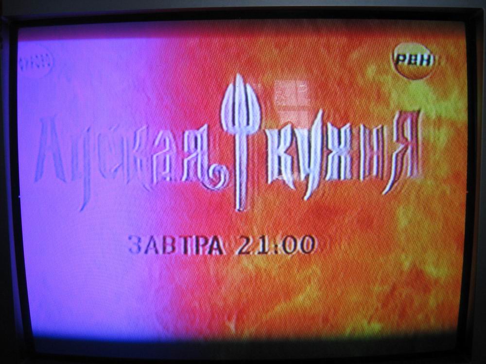

Здравствуйте поступил в ремонт тв Erisson 2105 шасси 3Y11 с диагнозом не включается, был произведён ремонт БП но теперь во время работы тв левая половина растра в розовом фоне, заменил видеопрц LA76810A и прошивку на кучу не помогло трубу тоже другую подкидывал. Уважаемые специалисты поделитесь своими соображениями по данному дефекту?

Сообщение #5 От 04/04/2012 13:29 цитата
да
  Изображение 001.jpg  118.38 КБ  Скачано: 952 раз(а)

Сообщение #6 От 04/04/2012 13:33 цитата
Mihey83, Убедись, что это не лезет с контроллера (OSD) -- подыми С122,123,124.
ДОБАВЛЕНО 04/04/2012 14:37
При смене стандарта цвета что-то меняется? Обвязка вокруг видеопроца проверялась?

Mihey83
Сообщения: 433
Mihey83
Сообщение #8 От 04/04/2012 14:34 цитата
при смене стандарта ни чего не меняется, в тв и видео режиме одинаково на osd и синем фоне чисто.

Сообщение #9 От 04/04/2012 14:35 цитата
И ОСку не мешало бы выставить.

Mihey83, Я тебе сразу скажу что это не видеопроц, LA7642N, тдкс, тмс, стр. транзистор, прошивка, Оска, кинескоп.
Резистор под номером R331 на 1Ком цел ?

На синем фоне понятно, так как левую часть заливает синим. А как понять -- на osd чисто? Таблицу "Меню" не заливает синим?

Mihey83, Если взять с выхода твоего тв и подать на вход другого тв то картинка должна быть без помехи. И если подключить на вход твоего тв двд то помеха остается. Все правильно ? улыбка
ut3eo, при нажатии кнопки Меню помеха должна быть.

Сообщение #20 От 04/04/2012 15:31 цитата
Serg* писал:
да всё верно при подачи видеосигнала на другой тв картинка чистая!
