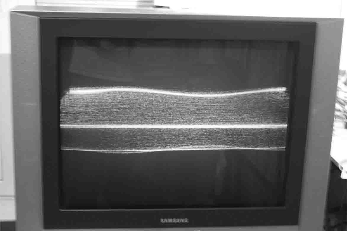

состав:
шасси - S16A.
проц - TDA12025PQ/N1F80 T-GRN2PEU - 1021
ТДКС - J230-P01RJ19S FUH-29A001F.
память- 24С16А.
ВУ- TDA6108AJF.
кадры-LA78045
HOT-J6810A.
блок питания STRW6750F
схема шасси S16A http://monitor.espec.ws/download.php?id=38937

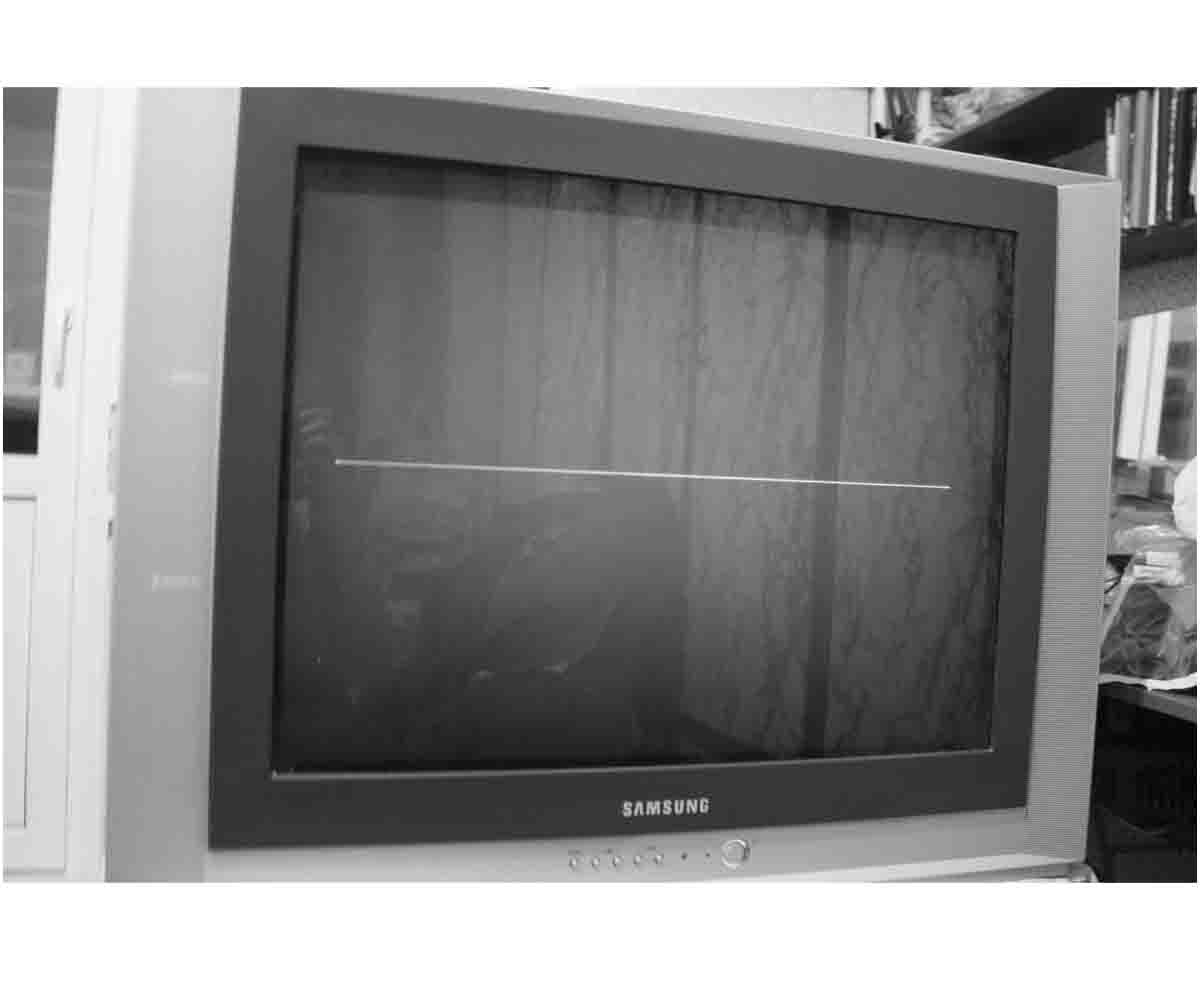

При включении на экране узкая горизонтальная полоса ,чуть ограниченая по бокам (фото 1).Телевизор при этом циклически (3-5 сек) уходит в защиту.Зелёный светодиод мигает.
Что удивило - при наличии на экране полосы слышен отчётливый рокот (характерный признак работы кадровой)
По питанию кадровой +16.5В завышено до +19.5( это нормально? ); -16.5 в норме
Пробовал менять LA78045 - не помогло.Заменил электролиты по питанию кадровой и С304,С303 (100х50В),D303 между 2 и 6 ногами LA78045 - тоже не оно.
КЗ по стабилитронам нет,кадровая ОС в норме,низкоомные R304,R303 целые.
Позвал старенького ослика в помощь.

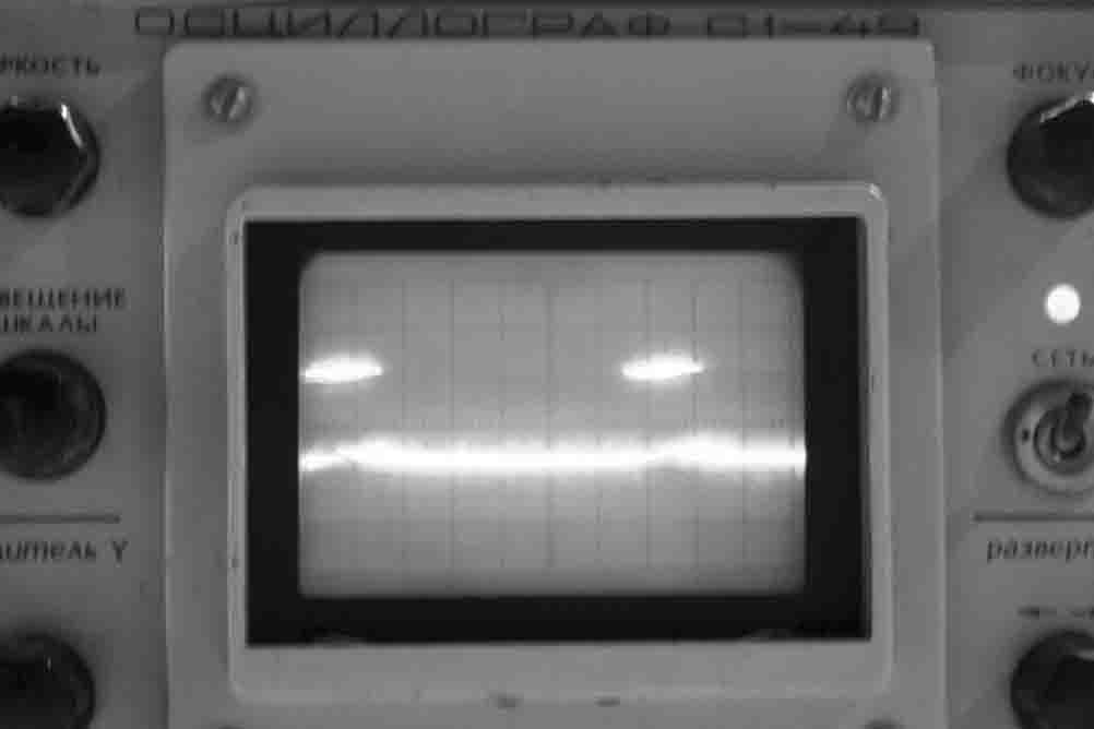

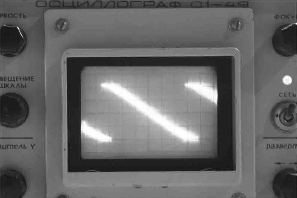

смущен и увидел, что на 7 ногу с проца приходит красивая пила (фото 3)

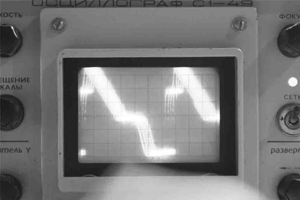

А вот на 1 ноге, куда должен приходить инверсный сигнал с проца было такое безобразие ( фото 4 ),но когда поднял R314 (разорвал связь кадровой и проца по инверсному входу) ,то с выхода поца увидел красивую инверсную пилу.

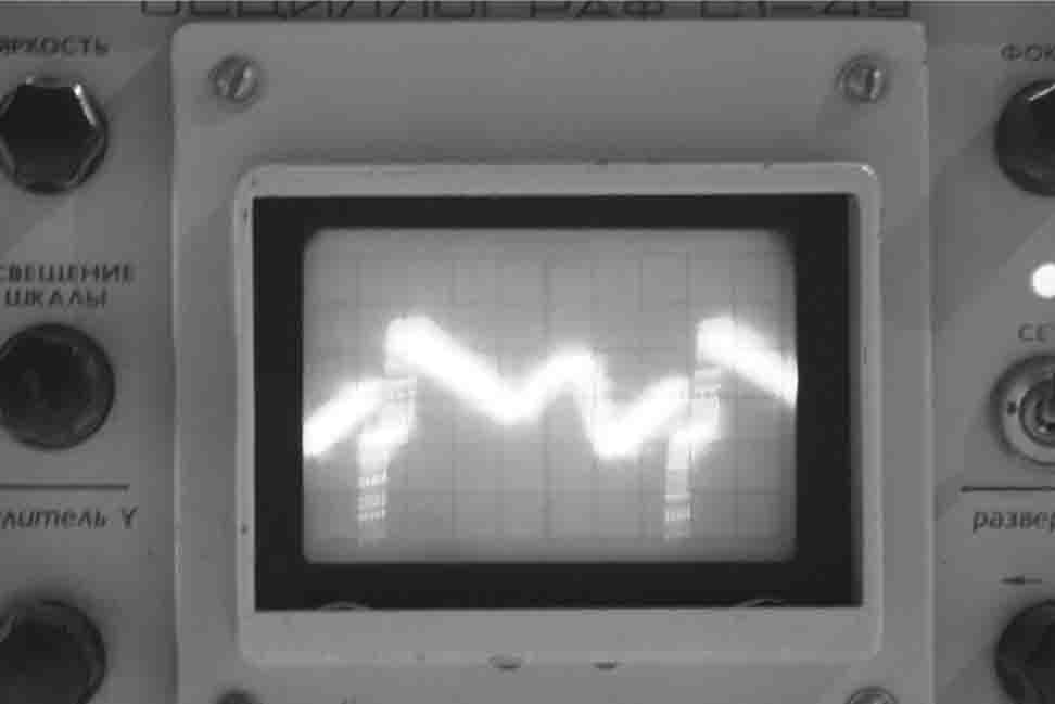

По выходу кадровой 5 нога LA78045 имеем такое (фото 5)
С 3 ноги LA78045 на процессор выходит сигнал Y-sync ( фото 7 - мерял на проце).
Пробовал подставлять чистую память - картина та же и тем же маслом голливудская улыбка
Но когда включил вообще без памяти, то на экране во как ( фото 2 )
Ну и собственно вопрос - процессор менять?Или я чего не доглядел?

Бермудский, красивый дефект!В первый раз 2 дня искал (обрыв одной из кадровых катушек).

Бермудский писал:
Сколько КК сопротивлением и индуктивностью?

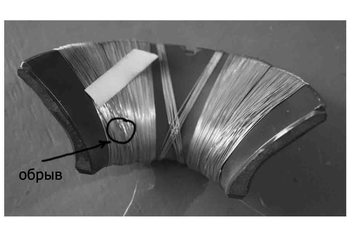

Огромное спасибо откликнувшимся! Особенно благодарен Ивану Зенину классно! . Вы оказались совершенно правы!
Рассоединил параллельные катушки и нижняя не прозванивается.Выкладываю фото места обрыва. Всему виной сырость и качество проводов недовольство, огорчение
