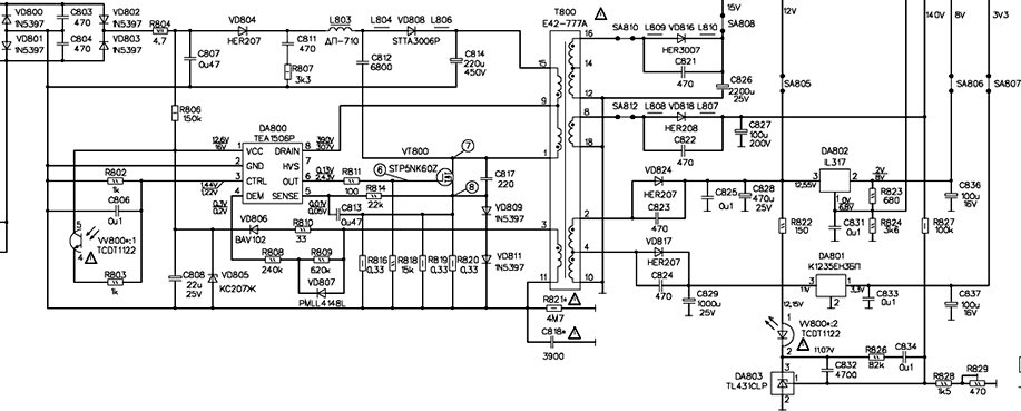

После грозы.Вылетел Шим и транзистор в БП.После их замены ТВ заработал, картинка нормальная, напряжения на выходе БП тоже в норме , но греется транзистор в блоке питания и после 5 минут работы вылетает.В ДР работает нормально.В БП заменил уже всё что можно кроме ТПИ.Может кто-то подскажет куда рыть , а то все мысли уже закончились.
ДОБАВЛЕНО 10/06/2012 11:05
Схема БП

zavjalov, смени полевик на качественный.

Полевик ставил и 5NK60 и BUZ90 , на лампочку тоже самое, греется.....

Включи в дежурку.

В дежурке работает ,но на долго не оставлял...
ДОБАВЛЕНО 10/06/2012 11:17
В дежурке тоже греется , но меньше.

Ну так поставь нормальные 10NK80 и забудь. Если сам ШИМ и обвязка ШИМа (по 3й ноге принудительно менялось?) исправна, то скорее всего транзисторы берёшь перекат.
