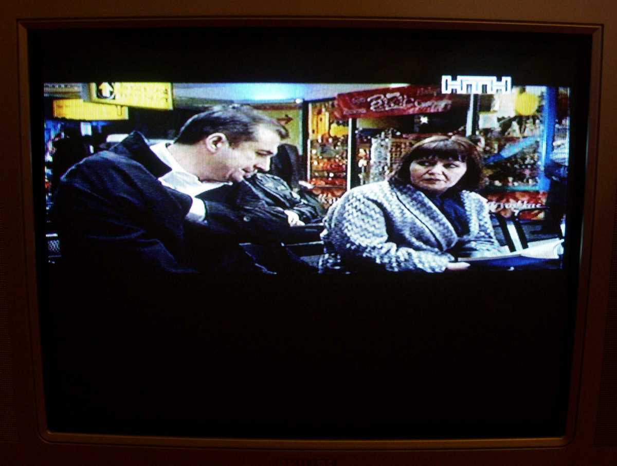

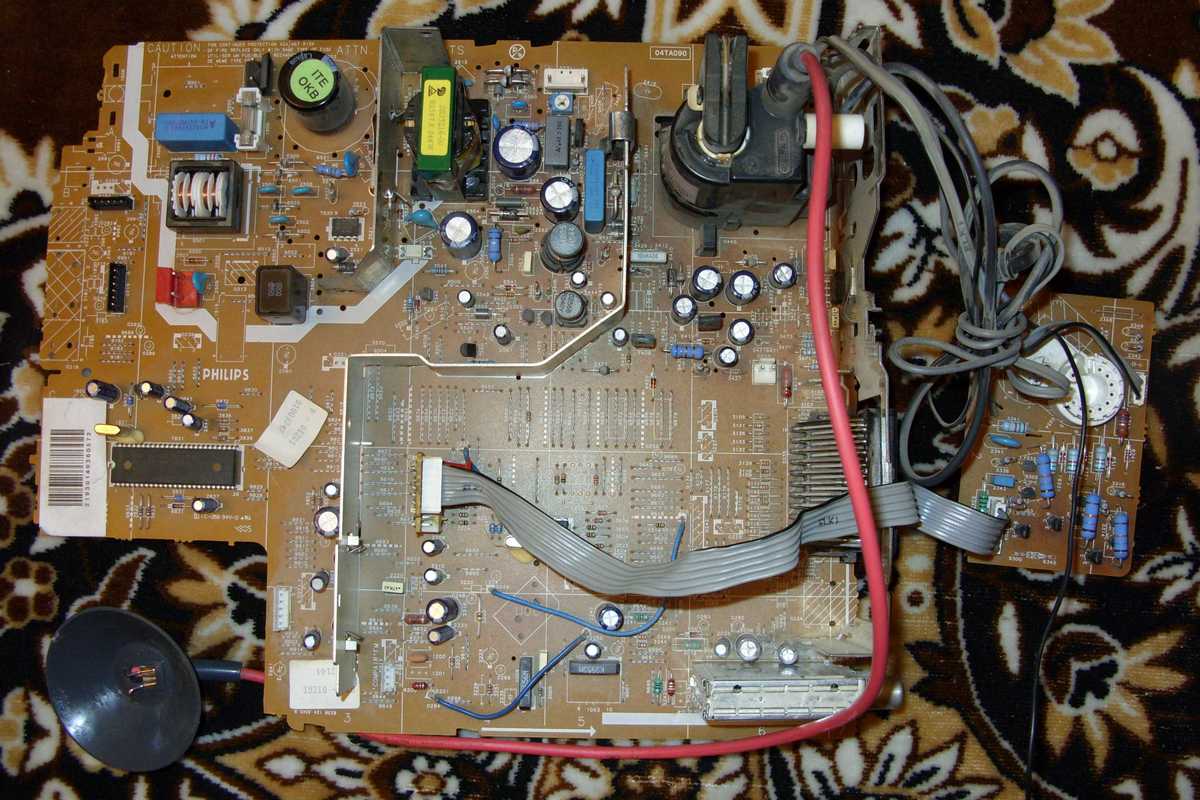

Суть проблемы:
Вероятно после грозы (а может и нет, но принесли после сильных дождей) у телека по кадрам пропала половина изображения (в нижней части), отсутствует звук, слетели настройки каналов, язык OSD сбросился с русского на английский, наблюдаются периодические прострелы в разряднике фокусировки, при этом может сработать защита с последующим самостоятельным включением ТВ.
Напряжения с БП +93 и +12 можно сказать в норме, без пульсаций... Не смотря на все это телевизор работает, язык меню выставился без проблем, каналы настраиваются и запоминаются. На пульт реагирует. Размер по горизонтали нормальный. Перепрошивать пока не пробовал т.к. совсем не уверен в своем шасси...
А с шасси определится точно не могу.. вроде как бы L01.2E, но состав немного вызывает сомнения... на плате из чего нибудь вразумительного только есть 04TA090
Вход в сервис стандартный, подходит от L01.2E
Коды ошибок в сервисе следующие: 6 - 10 - 4 - 0 - 0. Т.е. по сервису от L01.2E все указывает на проблемы по шине I2C...
Высоковольтную часть проверил всю.. Немногочисленные емкостя как электролиты так и простые не усохшие, обрывов нет, диоды, резисторы целые, вторичные питания в норме... Ничего подозрительного, подгоревшего, перегретого не обнаружил.
Прошу помощи в окончательном определении шасси, разобраться с прострелами по фокусировке, настройке в сервисе и прошивке к моей модели.

boroda06560 писал:
Обычно это бывает, когда путают разъем динамиков с квадратной шиной, они рядом, сам недавно попал замешательство

Сообщение #3 От 07/07/2012 19:48 цитата
Согласен.. и я попадался на такую штуку.. на 3-х пиновых такое немудрено...
Но тут разъемы таковы что не попутаешь... при всем желании, да и телек то я первый открыл... как бы не кому путать было...
Фотки изображения и платы для наглядности выложу чуть позже.. батарейки на зарядке.

boroda06560
Сообщения: 212
boroda06560
Сообщение #6 От 07/07/2012 20:17 цитата
вроде, как бы да.. оно! сравниваю с платой, пока все совпадает...
aze1959 спасибо! классно! и за СМ тоже! Писать не успеваю... смех...
may да.. питание строчки нормальное.. может даже заниженное на 2 в. (+93 сейчас) Прострелы появляются время от времени.. раз запустишь есть, а в другой нет.. или во время работы ни с того ни с сего возьмет да стрельнет.. Разрядник открывал, контакты на месте, сухо, грязи нет.. Может кин ?? и все последующие проблемы отсюда растут, а не после дождя или грозы ?? замешательство

Сообщение #8 От 07/07/2012 20:34 цитата
Спасибо за СМ, добавил фото, сейчас попробую сбросить ошибки...

Сообщение #10 От 07/07/2012 20:43 цитата
на 90% кин. но для полного удывлетворения подкинь другой кин...

Сообщение #11 От 07/07/2012 20:57 цитата
aze1959 похоже Вы правы... хммм...
после очередной серии разрядов нормализовался размер.. и опять слетели каналы... смех.
Надо кинчик другой подкидывать.. пока память с процом не убил.. хммм...
Сброс ошибок ничего не дал.. все равно упорно твердит то ж самое.. 6,10,4,0,0 либо уже что то по шине все таки гавкнулось, звука как небыло так и нет... либо мусор в голове...

boroda06560, Попробуй его стрельнуть высоким...
boroda06560
Сообщения: 212
boroda06560
Сообщение #13 От 07/07/2012 21:22 цитата
Нет, не валяются.. но есть где взять.. подмигивание правда не сегодня и недешево наверное... стоит задуматься о целесообразности замены...
отстегнул фокусировку... с фокусировки кина бьет на землю.. причем конкретно... недовольство, огорчение
Видать мусор между 2-ым анодом и фокусировкой... Бум стрелять, а дальше видно будет..
В принципе тема решена.. и может быть закрыта... С остальным я так думаю проблем не станет, разберусь... Закрою чуть попозже.. может еще что выплывет..
Всем огромное спасибо!
