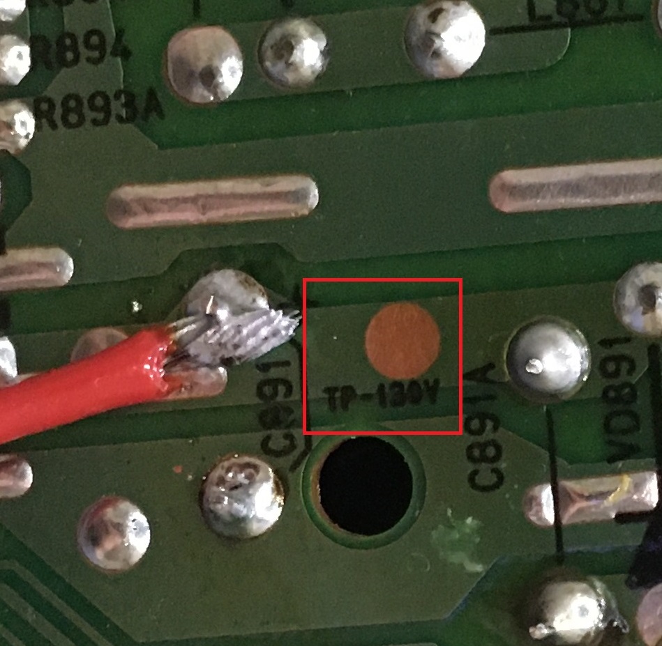

А теперь странности:
1. в дежурном режиме в КТ 115V было 80 вольт
обнаружил что отсутствовал резистор на плате R890A 22K
причем он с завода НЕ был установлен судя по пайке
поставил, напруга в дежурке вернулась в положенные 70 вольт в КТ 115V

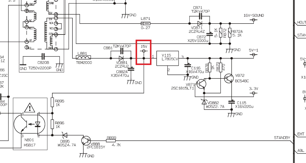

2. обнаружил что там где на схеме КТ 115V во вторичке БП, то на плате
обозначение написано как должно быть КТ 130 вольт!!!
скрин. приложен
вот кому теперь верить, схеме или плате?!

Мог бы и схему прилепить. Или самим искать?
  C1425.pdf  1.49 МБ  Скачано: 194 раз(а)
