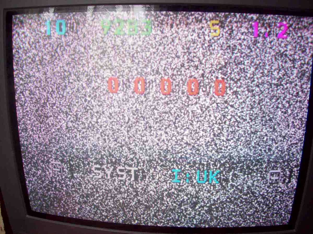

Доброго времени суток.
Телевизор филипс 21PT1542/58
шасси L6.1 AA
процесор SAA5290BS/126
память K6272K
Возникла следующая проблема:
Включается нормально но когда поработает пару минут пропадает звук и изображение и на кнопки не реагурует. Поменял транзистор 7505, начал работать стабильно, но когда отключить с помощью пульта то включить обратно уже не получается(хотя с кнопок на панели включается).
Сервисное меню показало информация как на фото.
В чем может быть проблема?
Зарание спасибо за помощь.
