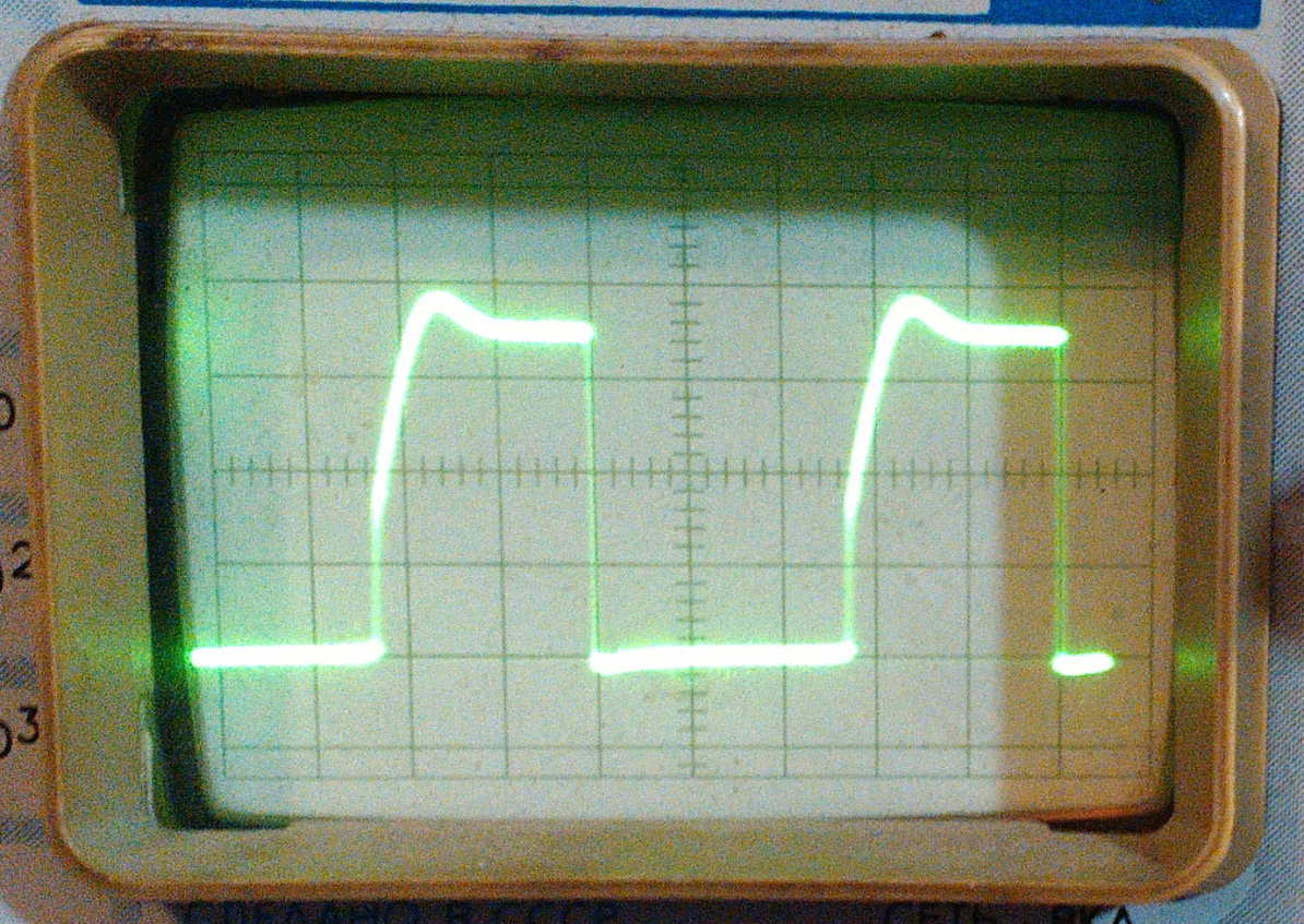

Проц. -TDA9381PS/N2/3I0974
Память - A81DC
БП - 5Q1265G
Кадр.LA7841
FBT - FFA61012L

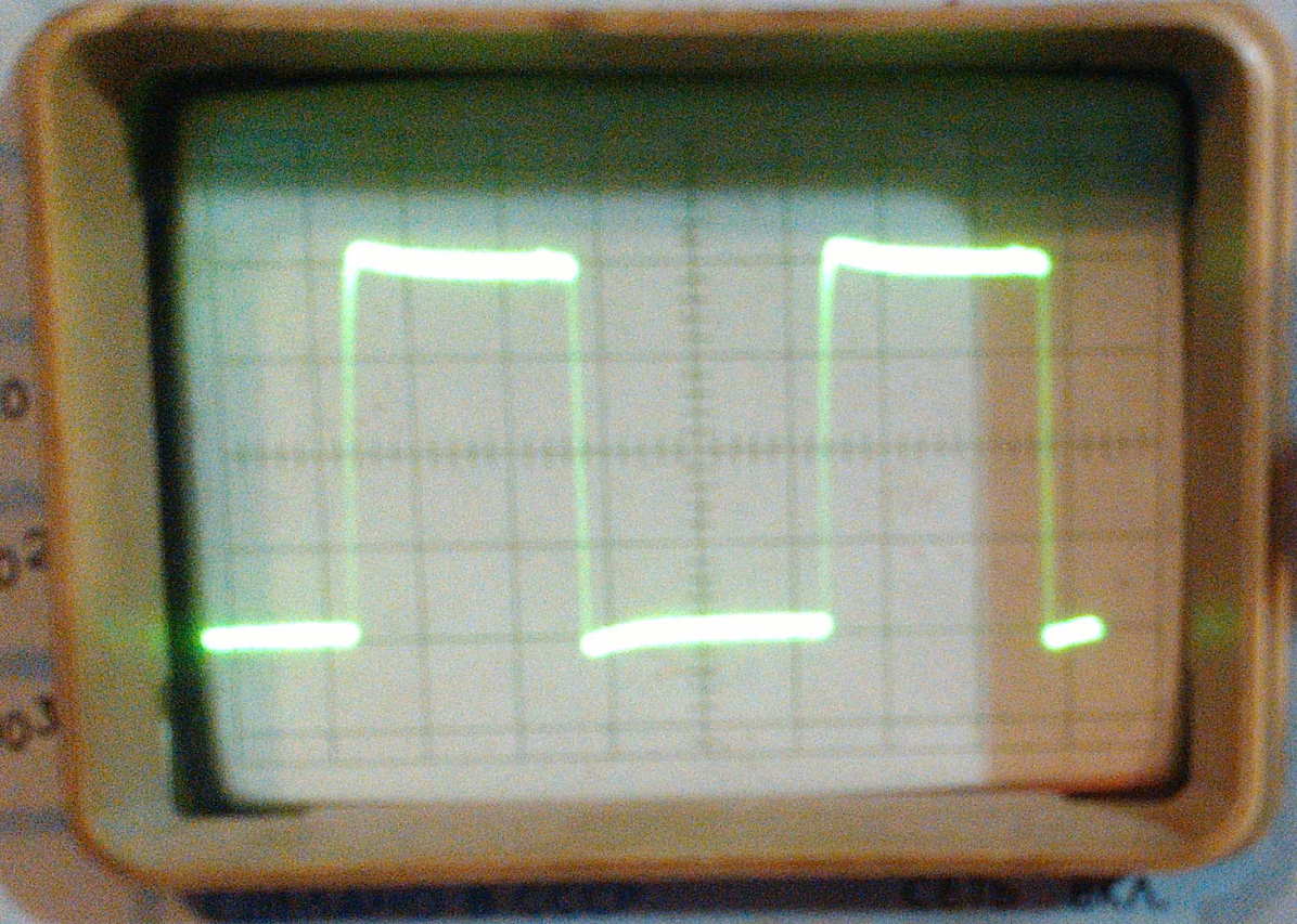

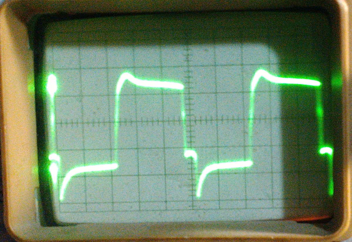

Проблема в имульсе зап.строки(фото),нагрузка лампочка 60Вт.
БП работает,все напруги в норме.На проце есть 3.3,5,и 8вольт.
На пульт реагирует,включ.,выключается.На 33 ноге имп. есть (фото)
На кол Q402 уже кривой импульс,ну и на базе НОТ соответственно тоже не то.
Все электролиты по питанию проверены на ESR ( ни одного плохого).
Подпитка предвыходного 11.5в.

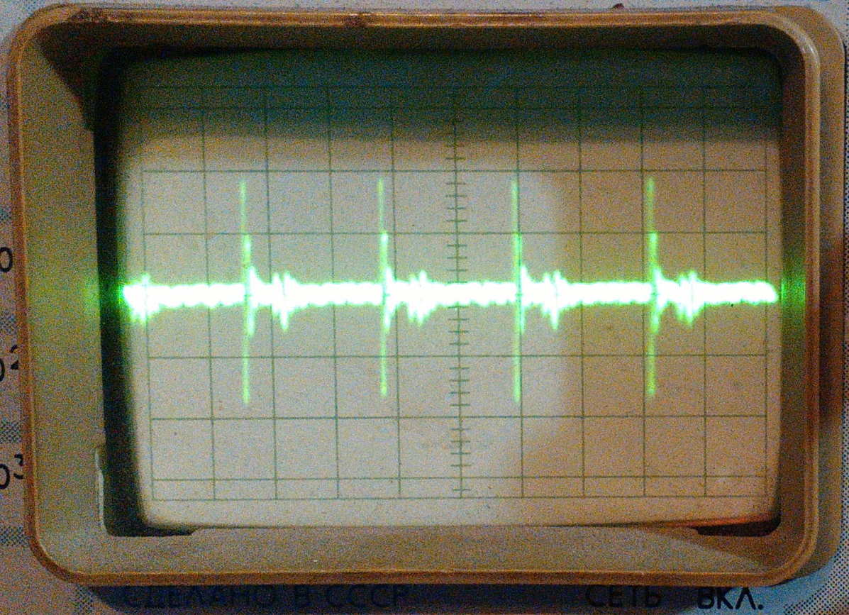

Проц подкидывал,дальше тупик.Единственное,что настораживает это какието выбросы по всем питаниям 3.3,5 и 8в.(ФОТО),они есть на входе и выходе IC 802 КА7832,может из за этого?Больше вариантов у меня нет
Мерял на рабочем KS9A,там этих помех по питанию нет.
Откуда они могут лезть?
Прошу советов профи.

C402 заменен? А картинки с пульсациями без указания амплитуд бессмысленны. Может там 10 мв пульсаций, а может 1 в.....

С402 менял и проверял, одна клетка 0.2в.,дело в том,что на рабочем KS9 их вообще нет

С чего ты взял что он кривой. Дефект изначально какой?

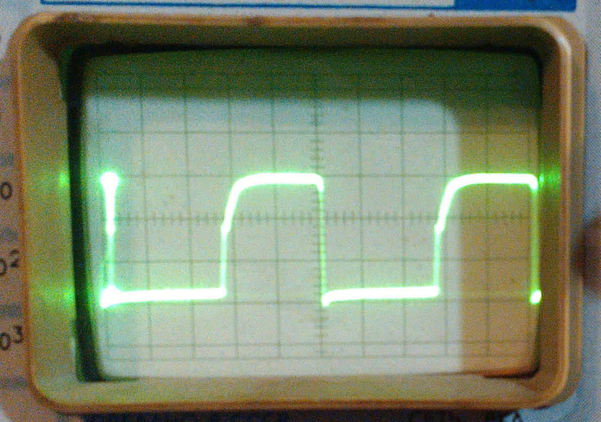

Вот такой импульс на рабочем шасси(фото)
  ks1a-2 ПРАВИЛЬНЫЙ.jpg  147.24 КБ  Скачано: 353 раз(а)
litam
Сообщения: 1030
Сообщение #6 От 27/07/2020 16:17 цитата
S-Chub70, это с рабочим тдкс импульсы,- т.е. осциллограмма с рабочего аппарата.
С каким дефектом принял в ремонт аппарат?

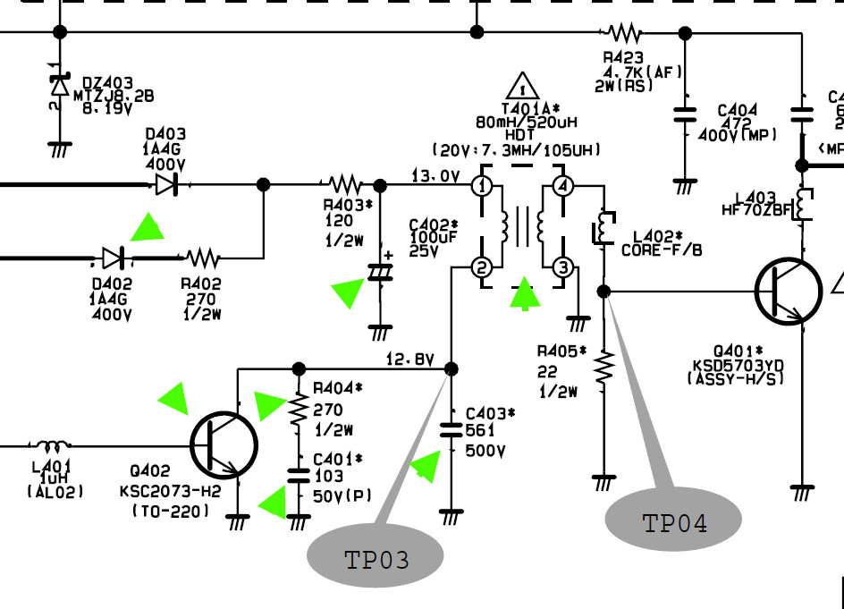

S-Chub70, а С401 561/2кv менял?

S-Chub70, а ТМС : Т401А проверил ? Сопр. первичной обмотки 5,5 Ом, сопр. вторичной обмотки 0,7 Ом .
Попробовать замену ? : С804 -33mkF 50V (на новый 47mkF 50V), С819 - 1000mkF 25V ( на новый, можно 2200mkF 25V) и ,дополнительно, параллельно С819 припаять керамический конденсатор 0,1 mkF 50V; посмотреть на выбросы ...

С804 -33mkF 50V заменен на 47mkF 50V ТМС подкидывал с рабочего шасси,
кондер поставил,выбросы остались.Может действительно ТДКС?

Заменить С405, СR401S; проверить CR403S, CR402S, CR404S.
Можно: снять НОТ, посмотреть импульсы на базе Q402 и на R405, - они должны быть неискаженные.
кроме этих двух ёмкостей там больше и ничего менять не надо ,ТДКС очень редко бывает.За С401 я выше написал ,но у пана гонору выше крыши.

S-Chub70 писал:
То есть её нет. Это классика. Диод меняй.
