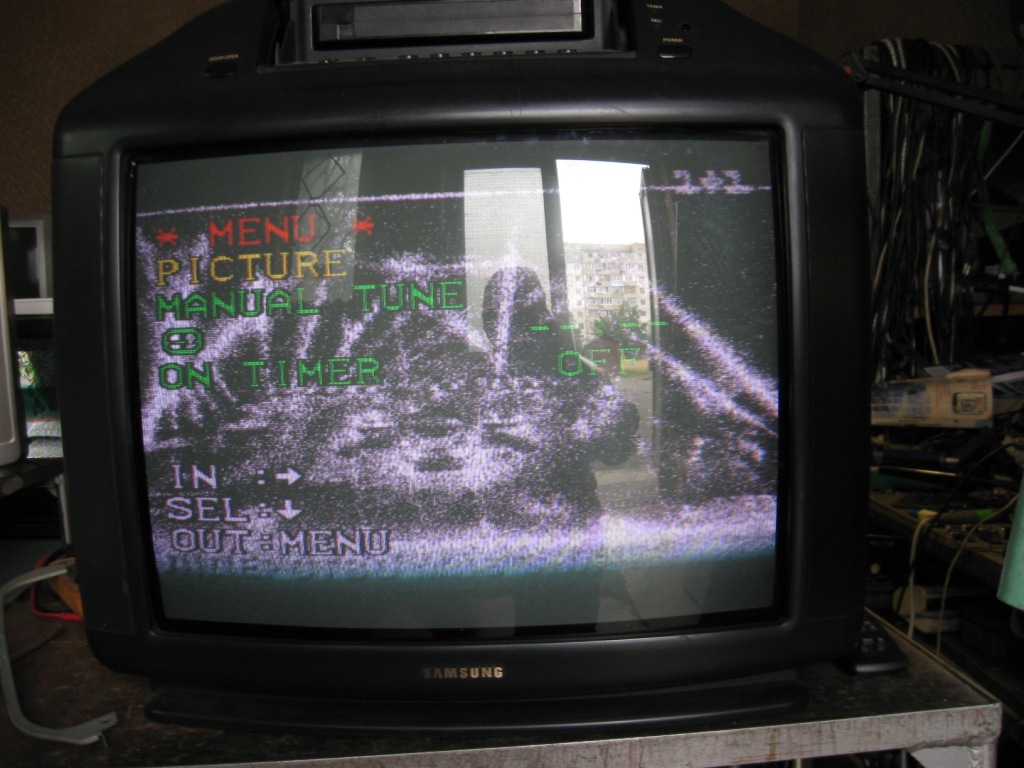

Ionin
Процессор пропаян безупречно.При настройке программ-не останавливается на на программе,только вручную,с помощью кнопки "Меню" на пульте.Замена "памяти"
результата не дала.В режиме TV,никаких шумов нет,полная тишина, картинка идеальная.В режиме AV,при работе с DVD-картинка ч/б сильно рябит по строке,звук некачественный тихий,при отключении
звука с пульта телевизора-качество картинки улучшается. |
Иван Зенин
Сообщения: 6784
| Ionin, вот поэтому звука и нет,что поиск не останавливается (отсутствует сигнал IDENT-звук заглушен). |

Ionin
С VIDEO-AUDIO входа в первом случае подключал уличную камеру,поэтому что-то услышал и сделал скоропостижный вывод,за что прошу прощения!
Питание TDA 8362-на 10-й ноге ровно 8в. |

Ionin
Почему-же замена в/проца ничего не изменила?Пошла картинка в TV! Ставил обратно старый проц-вообще тишина.Буду заниматься процессорами т.к.на 5-й ноге TDA8362
не изменяется напряжение при регулировке громкости. |
